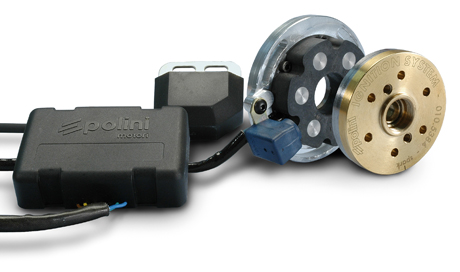

Ska du trimma rätt rejält eller har din gamla tänding haft sina bästa dagar? då kan det vara tid att köpa en trimtändning.
När man ska trimma rätt hårt så är det inte säkert att orginaltändningen fungerar särskilt bra. Oftast klarar orginaltändningen sig riktigt bra till Midrace men det kan vara värt att byta redan vid sport. En trimtändning gör så att gasrepsonsen förbättras och draget blir helt annorlunda.
Många kanske tycker det verkar svårt och krångligt att byta tändning men det är inte speciellt svårt. Det allt hänger på är att man är noga med det man gör.
För att byta tändning tar man av fläktkåpan eller på vätskekylda vattenpumpskåpan. Därefter plockar man av svänghjulet med hjälp av en svänghjulsavdragare. efter detta ser man tändningen. Man monterar lös denna och monterar på den nya. Ofta är dom nya inställda men på exempelvis Hyper kan man behöva ställa tändningen själv.
En trimtändning tänder bättre på höga varv än orginaltändningen som kan börja "spika" samt inte hänga med att tända när den ska vilket gör att mopeden går dåligt.
En trimtändning kostar mellan ca: 1500-3500kr vilket är ganska dyrt men är väl användbart och ofta ett måste vid hård trimning.
Jag rekommenderar en PVL eller Italkit då dom sägs vara riktigt bra men givetvis finns det fler som är fullt dugliga.
