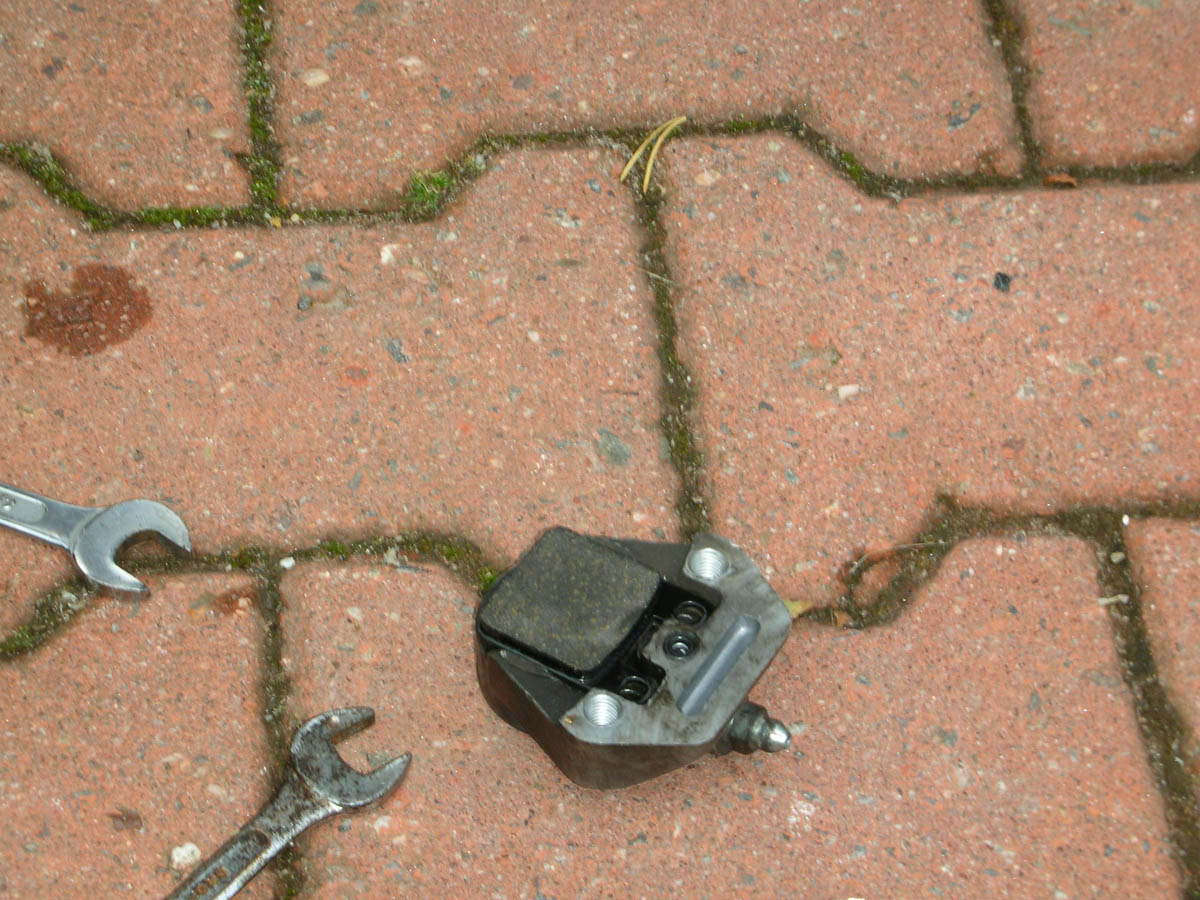

Ta loss klippset på metallpinnen och sedan dra eller knacka ut den.
Nu ska du kunna ta av beläggen sätta på nya. Om det är svårt och inte fungerar så gör som nedan och
Plocka av hela oket.
Bild: Skruva av dessa 3 skruvar för få av oket.
Antingen kan man lossa på dessa 3 skruvar för plocka av oket och byta.
Sen lockar vi bort ena halvan av bromsoket
Efter att vi löst upp dom måste vi dra ut "metalljongerna" som är mellan dom 2 bultarna som är längst ut.
Dom får man bort genom att klämma in och dra utåt.
Sedan är de bara att plocka bort de gamla bromsbeläggen och lägga i de nya
Fungerar likadant fram och bak.
Sedan är det bara att plocka tillbaka allt så som det var då vi började.

Scooter :
På scooter tar du bort samma skruvar från oket. Lyft av hela oket från bromsskivan. Böj in stifen och sen tryck in dom så beläggen kommer loss. Ta fram dina nya belägg tryck ihop stfiten för in dom igenom hålet. Böjstiften utåt så beläggen sitter på sin plats.
