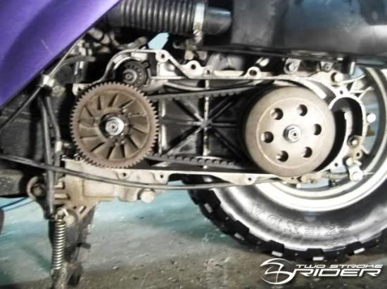

Bild 3 – Variatorkåpa bortplockad på en Baotian
Enda skillnaden (layout mässigt) är att bendixdrevet är placerat på annat ställe än hos Speedfighten
Bendixdrevet placerat snett ovanför startkransen på Baotian

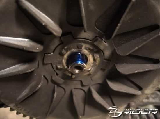

Bild 17 – Dra fast muttern ordentligt
OBS! det är viktigt att muttern är ordentligt monterad OM den lossnar riskerar du att behöva göra ett byte av vevaxeln.
Tecken på att muttern inte sitter fast ordentligt är
problem med att kicka igång den p.g.a att muttern är i vägen för kickdrevet
svårstartad med elstarten på grund av att bendixdrevet ej når fram till startkransen
missljud från variatorn (sista stadiet innan splines på vevaxeln försvinner)
Bild 18 – En ordentligt åtdragen mutter
Notera att vevaxeln sticker ut lite grand från muttern detta betyder att den sitter som den ska
