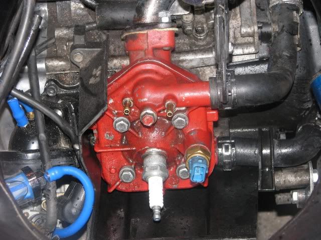

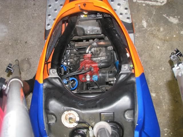

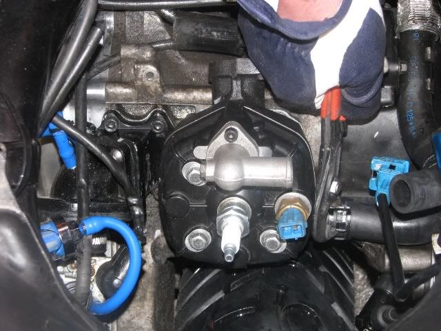

Plocka bort sadel och hjälmfacket

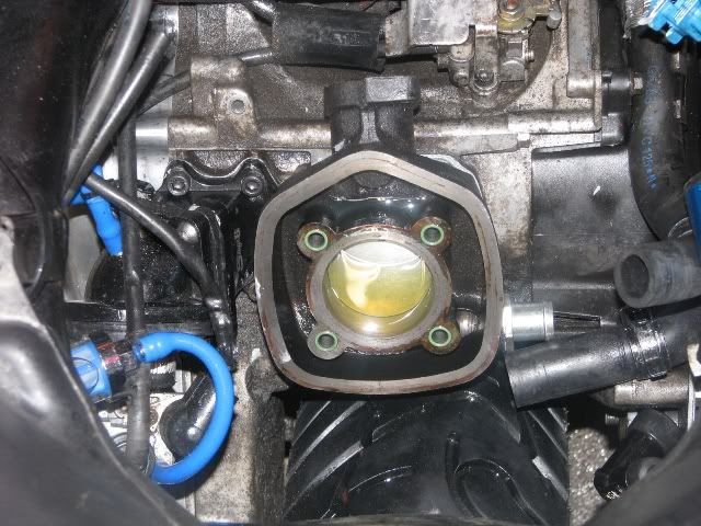

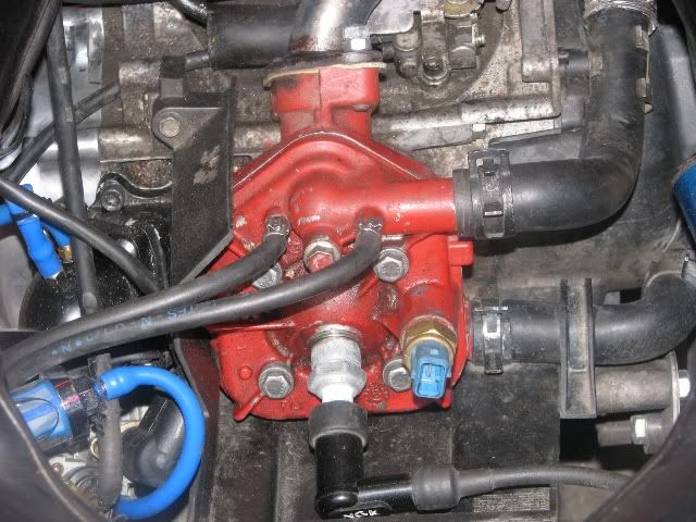

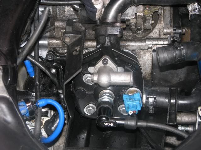

Bild 02

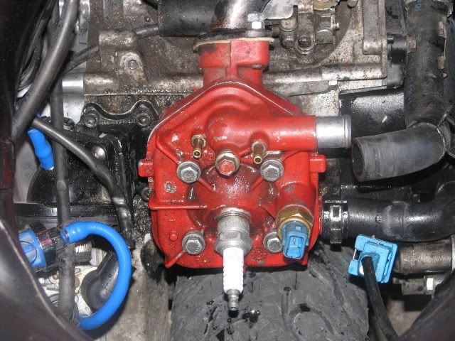

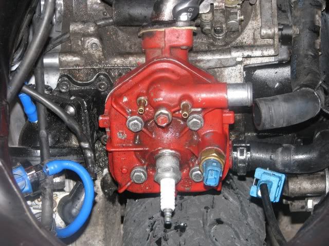

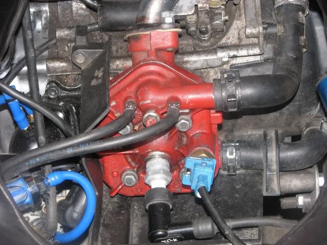

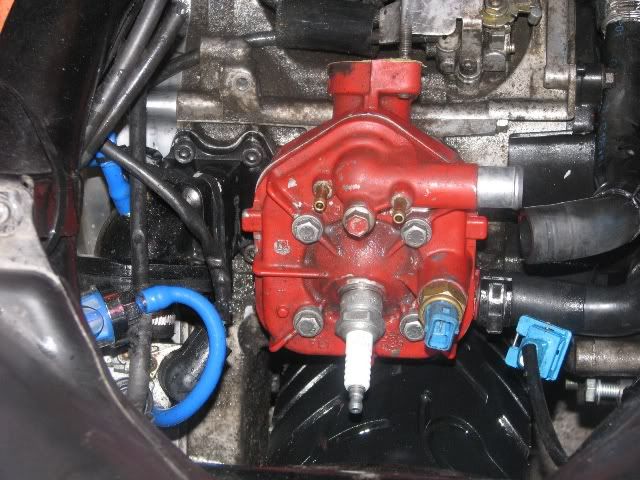

Närbild på cylindern

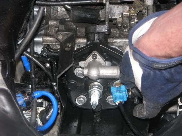

Bild 03
Plocka bort kontakten på temperatursensorn - plocka bort metallbygeln med en mejsel
(sensorn ger signal till din temp.mätare på styret)

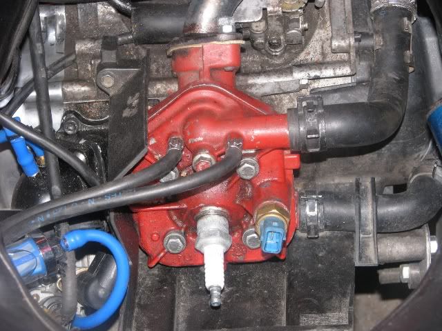

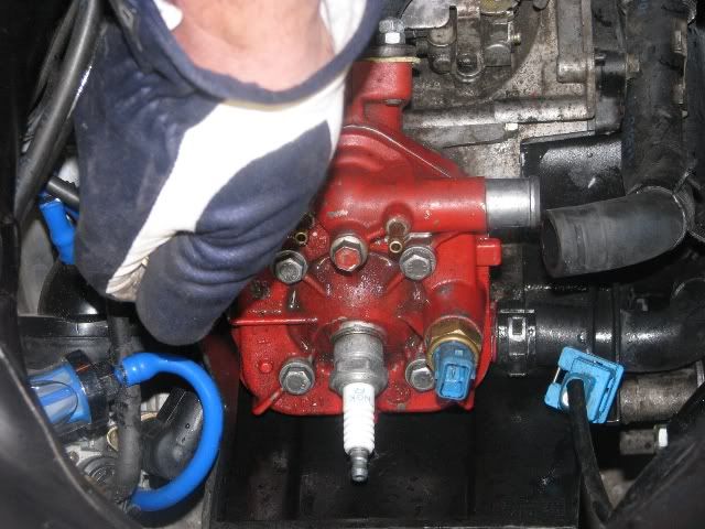

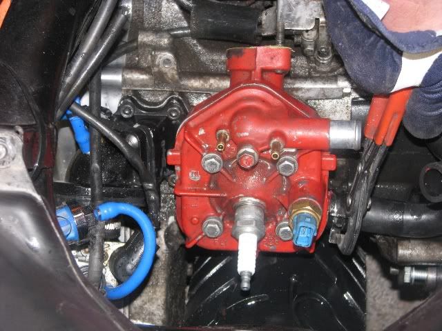

Bild 04
Plocka loss tändhatten från tändstiftet

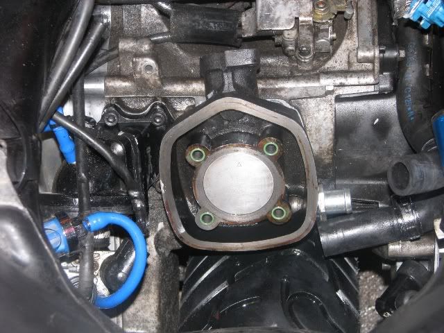

Bild 05
Plocka bort de två slangarna som går till förgasaren
(förvärmning till förgasaren)

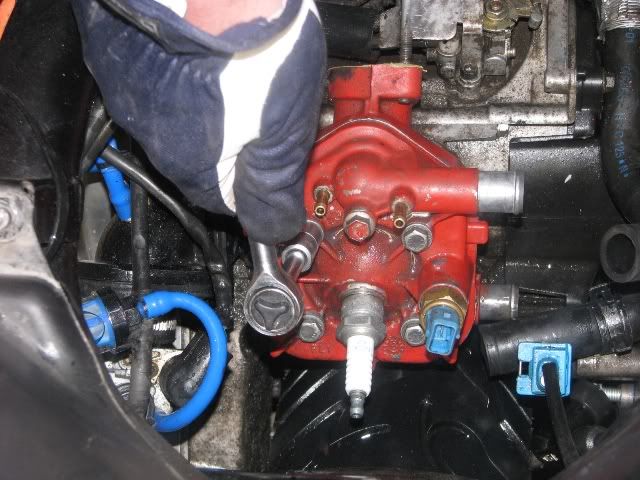

Bild 06
Plocka bort utgående kylslang från cylindern
Ha ett uppsamlingskärl under
OBS!
Etylenglykol är mycket giftigt!

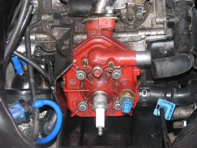

Plocka bort "stänkskyddet" bakom cylindern

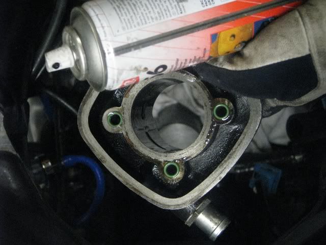

Bild 08
Rengör runt cylindern igen så du inte får skräp i motorn!
Gör allt i den ordning jag visar så slipper du få problem

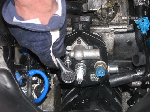

Plocka bort de fyra pinnbultarna som håller fast topplocket

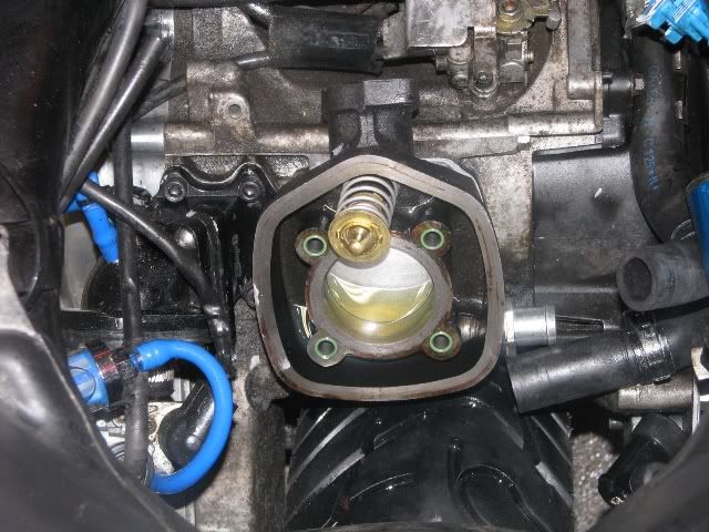

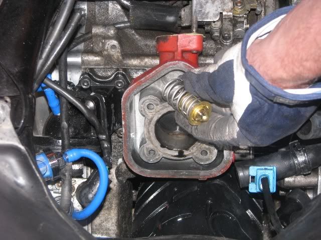

Plocka bort termostaten samt fjädern som håller den på plats

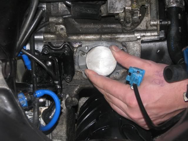

Bild 14
Placera en ren trasa under cylindern så inget faller ned i motorblocket

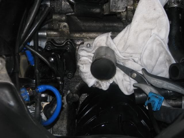

Bild 15

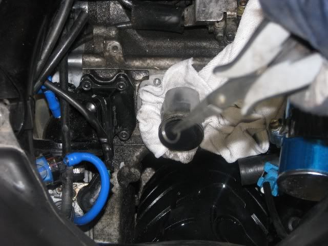

Plocka bort "knastret" ur kolven med en plattång
Bild 16
Det finns en liten "böj" på knastret som du skall ta tag i med tången

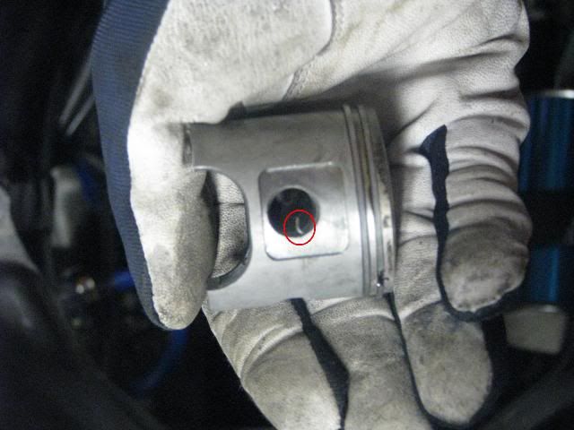

Bild 18

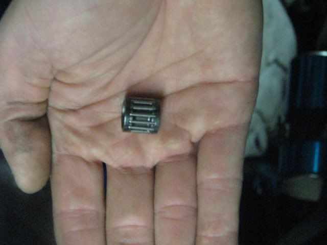

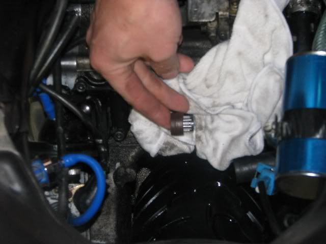

Peta ur "nållagret" ur kolvstaken
Bild 19
Kontrollera att alla nålar sitter på plats.
Tips
Byt lager om du planerar att byta till 70cc

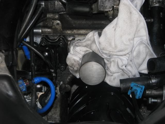

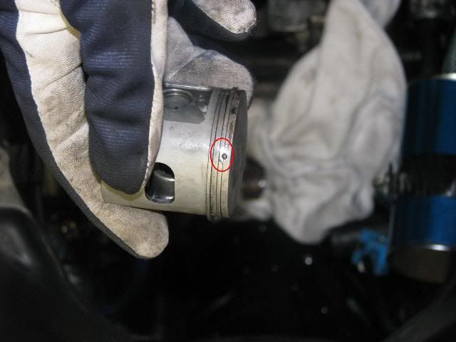

Bild 20

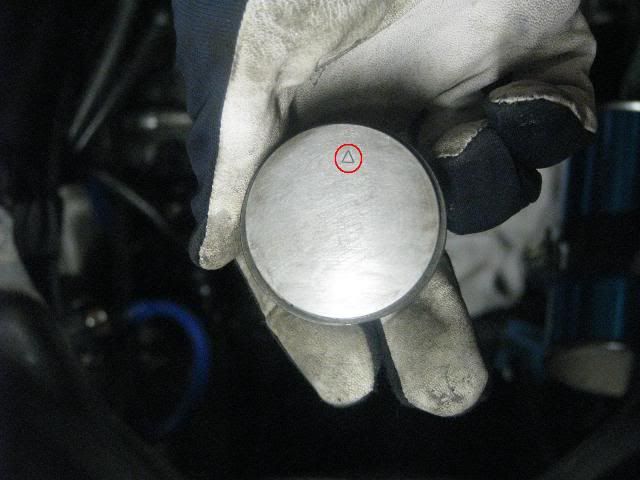

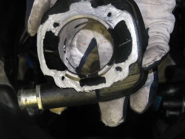

Pilen på cylindern skall peka mot avgasröret

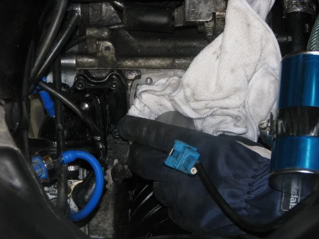

Bild 21
Montera ett knaster i kolven (det mot förgasar sidan)

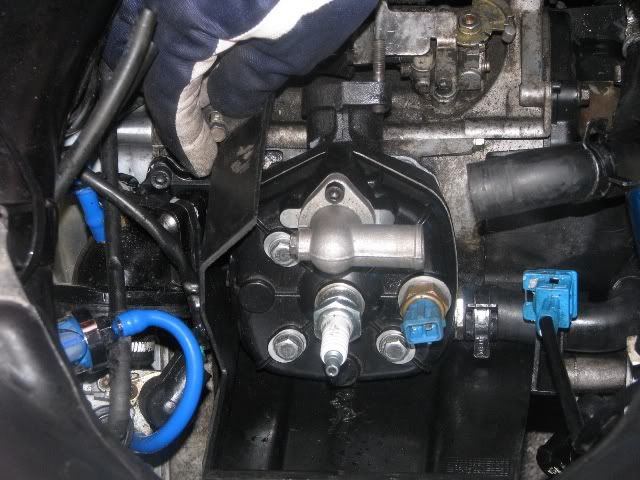

Bild 22

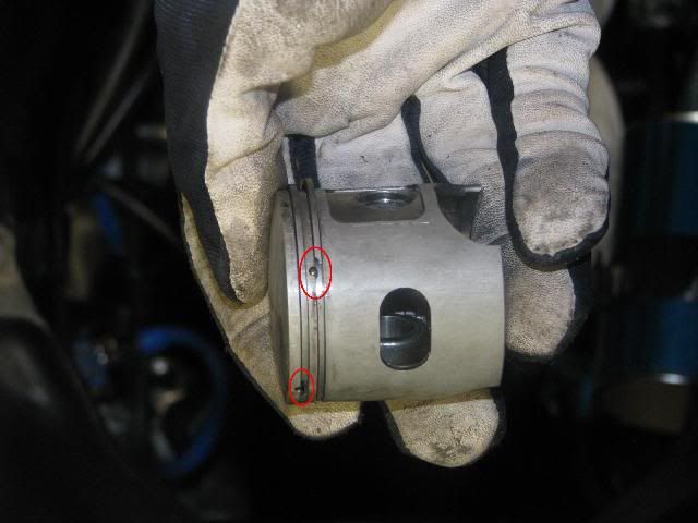

Kolvringarna skall placeras så de inte kan glida runt
(kolla stopparna inringat med rött)

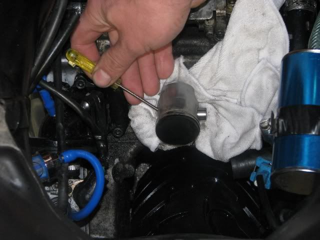

Bild 23
Se till att dessa är på rätt ställe innan du monterar nya kolven

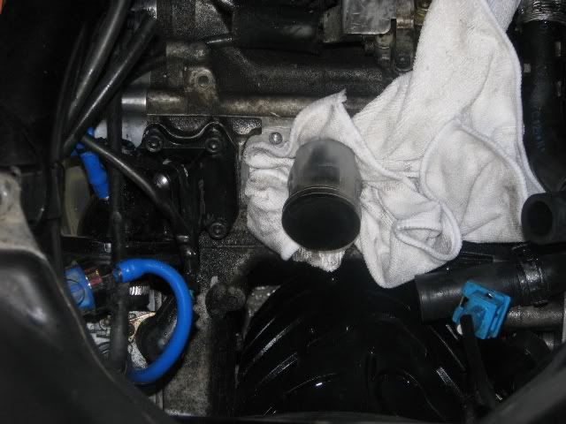

Bild 24
Tryck in kolvbulten en bit

Montera andra "knastret"
Notera pilens riktning på kolven

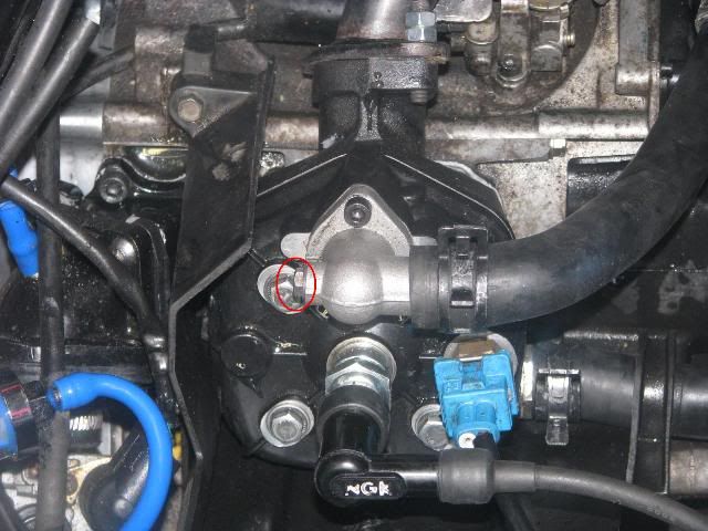

Tillbaka med thermostat och fjäder
Bild 34
Dra fast toppen försiktigt
Bild 35
Korsdra toppen på det sätt jag markerat

Bild 36
Montera ingående kylarslang
