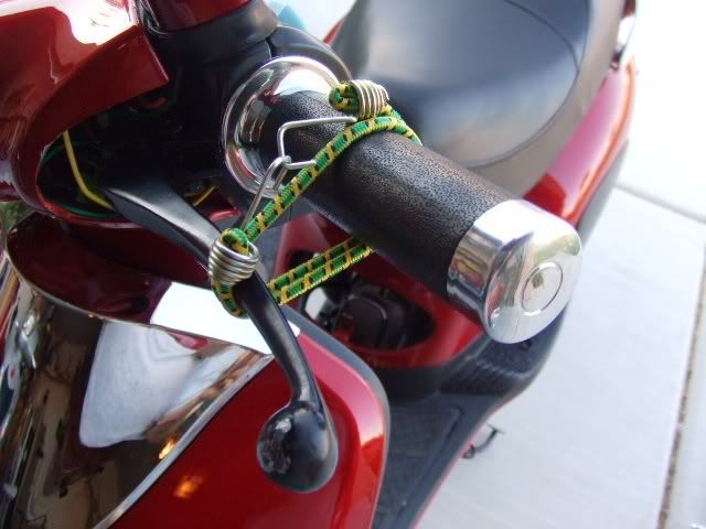

Tips 2 - bromsa bakhjulet med bromshandtaget när du lossar muttern

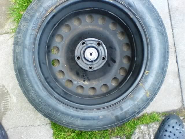

Bild 14 TIPS Om du har en bilfälg gör så här
Tips - Lägg hjulet över kopplingen se till att muttern från kopplingen ligger i hålet på bilfälgen.
Nu kan du dra åt muttern
