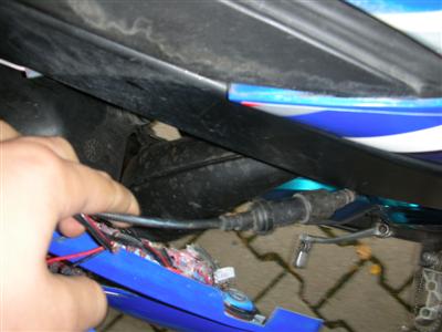

Sedan plockar vi ut gaswiren från belägget.
Efter det hamnar vi att plocka loss högra plastskyddet oftast beror på moppe.

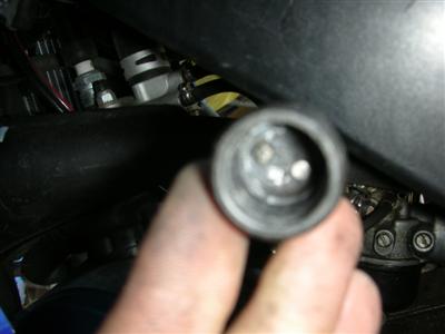

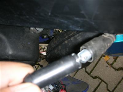

Sedan hittar vi en liten svart sak som en kabel går upp mot styret den vi just tog loss.
Nedanför går de ut 2 kablar ena går till förgasarn och andra till motorn.
Den öppnar vi och plockar loss samma kabel som tidigare.

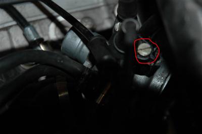

Nu skall vi byta vajern som är mellan förgasaren och delningen,
Vi börjar med att öppna skruven som är ovanpå förgasaren
Sedan tar vi ut trottel nålen och fäster nya vajern i trotteln likadant som de var förut.
Efter det måste man på trotteln i rätt läge och den skall vara mellan hälften och fullt nere.
Det finns även spår du måste få trottel nålen att gå i annars förstör du den.
