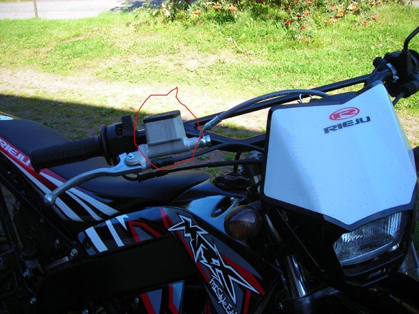

Den främre bromsvätske-behållaren sitter till höger på styret, vid gashandtaget.

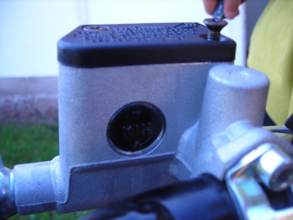

Locket sitter bara fast med 2 stycken stjärn-skruvar. Skruva upp dessa!

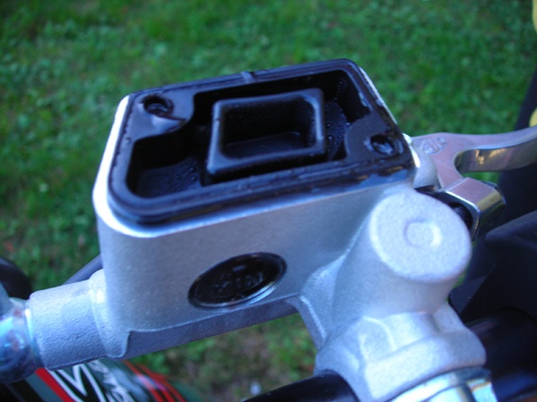

Under locket sitter ett gummilager, som ska hålla tätt så att inte vätskan rinner ut när det bildas tryck. Bara ta bort den med.
dscn0697_600
Sen är det bara att fylla på. Nu har du hjälp av den genomskinliga plast cirkeln, som är inringad. När bromsvätskan överstigit, så räcker det!

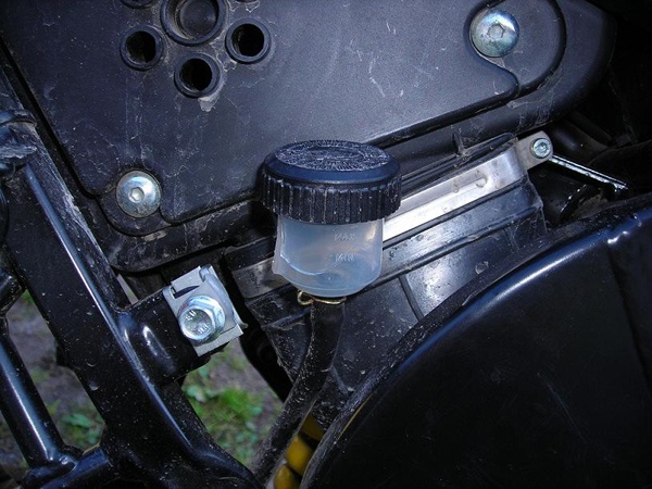

Men nu är det bara att skruva av det svarta locket, nu behövs det inget verktyg, bara ”handkraft”.

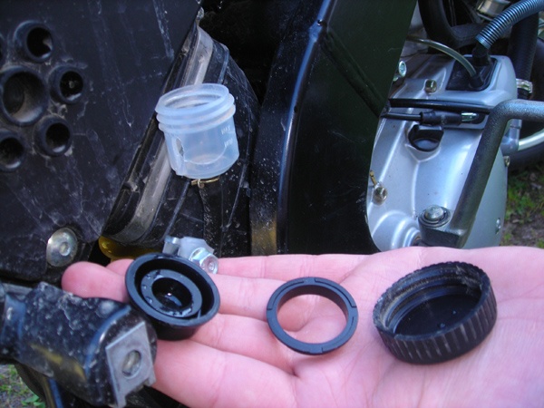

Efter du tagit bort det ska det sitta ett tätningsgummi där med, och i det gummit en hårdare plastring. Bara att fylla upp, på behållaren står det min & max, så ni förstår hur mycket som ska fyllas på.
dscn0694_600
Montera tillbaka, få det så TÄTT som möjligt även här bak med gummit, på med locket och sedan tillbaka med kåpan.
