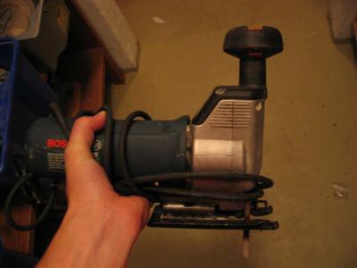

när jag var klar så sågade jag ut skivan med en eldriven mini tigersåg (heter det kontursåg?) kvar blev det en platta som jag kunde använda som mall till den lite grövre skivan som högtalarna och diskanterna skulle fästas på.

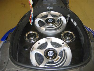

Nu kommer vi till en av de knepigaste sakerna, göra hålen till högtalarna snygga. jag letade helt enkelt rätt på en plastmugg som fick plats över korgen på högtalaren, satte den muggen på plattan och ritade runt. samma sak gjorde jag med diskanterna.
Bild: Högtalarna på plats
Sedan, borrade jag ett hål i varje ring så bladet på sågen kunde ner i plattan, sågade längs med linjen och sedan slipade till kanterna lite. detta gjorde jag även för swichen.
Efter det satte jag i högtalarna i hålen, ritade med en penna där skruvarna skulle, tog bort högtalarna och borrade. diskanterna bar bara och borra ett stort hål till, samma sak me swichen.
Nu var det dags att lacka  plattan.  Jag hade varken pengar kvar eller lust att köpa nån ny färg så jag tog va jag hade i garaget. valet blev färg från min 600 graders tåliga, svarta, avgasrörsfärg^^ svart som svart, ellerhur? 😉
Till sist var det dags att fästa ihop allt. Högtalarna lades på plats, gallret åkte på, diskanterna la jag bara en tunn rand spackel under och tryckte dit dem och swichen var bara o trycka fast.
Bild: Lackat o klart!

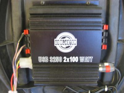

Då var alla plattorna klara, bara slutsteget kvar, det var nog det lättaste att fästa, det skruvade jag bara fast i plasten under sadeln med en så kort skruv som möjligt (så jag inte blir piercad i baken när jag sätter mig)
Bild: Slutsteget monterat under sadeln

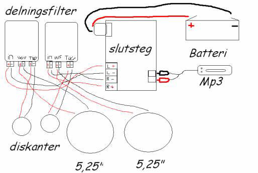

Nu kommer vi till det roliga... koppla ihop virrvarret av sladdar. (har gjort en beskrivning på paint, hoppas den är tydlig nog)
Bild: Kopplingsschema
På delningsfiltren så står det:
WF + och - : engelsk förkortning för woffer (högtalare) här ska du fästa
högtalarens + i WF + och högtalarens - i WF -
TW + och - : engelsk förkortning för diskant. här fäster du diskantens + i
TW + och diskantens - i TW -
IN + och - : engelsk förkortning för input (tror jag) här ska IN + gå till
slutstegets R(right)+ eller L(left)+, vilket du vill. IN - går till samma
bokstavs -
Du kopplar på samma sätt med den andra högtalaren och diskanten till delningsfiltret och delningsfiltret till slutsteget. TÄNK PÅ ATT INTE BLANDA IHOP R OCH L!
R och L är på vilken sida ljudet ska komma ifrån (spelar ju ingen roll i hjälmfacket men om det hade varit i en bil så förstår du varför) en högtalare, en diskant och ett delningsfilter till L och det andra till R.
Koppla slutsteget till batteriet: jag fick med en kontakt som det gick 3 sladdar från, 2 st skulle gå till den ena polen och en skulle gå till den andra.
Koppla musikällan till slutsteget. här så fick jag köpa en separat audiokabel (tror jag den hette) det var en kabel med en + och en - i ena änden (går till slutsteget) och en kabel som gick in i mp3:n samma kontakt som i vanliga hörlurar, så man kan koppla istort sett vadsomhelst som man kan koppla in hörlurar i.
var noga med att testa så att alla högtalare spelar ljud. gör dom inte det har du kopplat fel, kolla sladdarna igen!
Bild: Se till att alla högtalare spelar
