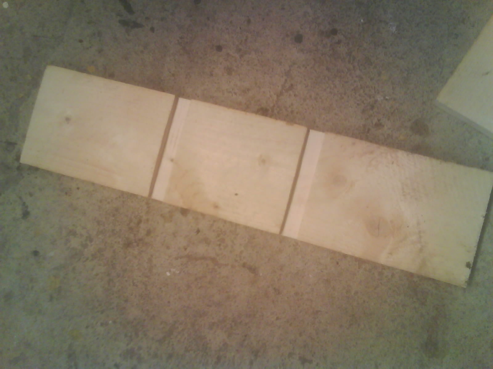

1. Tag fram matrialt. Jag använde trä för det är ett matrial som är lätt att jobba med. Valde furu, kan också använda ek men är ett betydligare hårdare matrial och mer krävande av personen att använda, men håller också mycket bättre. Nu i början är det mycket mätande. Mät ut hur lång du vill att brädan som ligger på marken ska vara. Den behöver vara ganska så ordentlig för att kunna hålla mopeden så stabil som möjligt. Kom även på hur hög du vill att dom två brädorna ska vara som håller uppe mopeden ska vara. I mitt fall valde jag att ha dom två lite mindra brädorna skulle vara 35cm höga och den större brädan i 70cm lång. 35cm höga valde jag för att då kommer bakdäcket på mopeden upp i en bra höjd ovanför marken. 70cm lång valde jag för att få den rätt stabil.

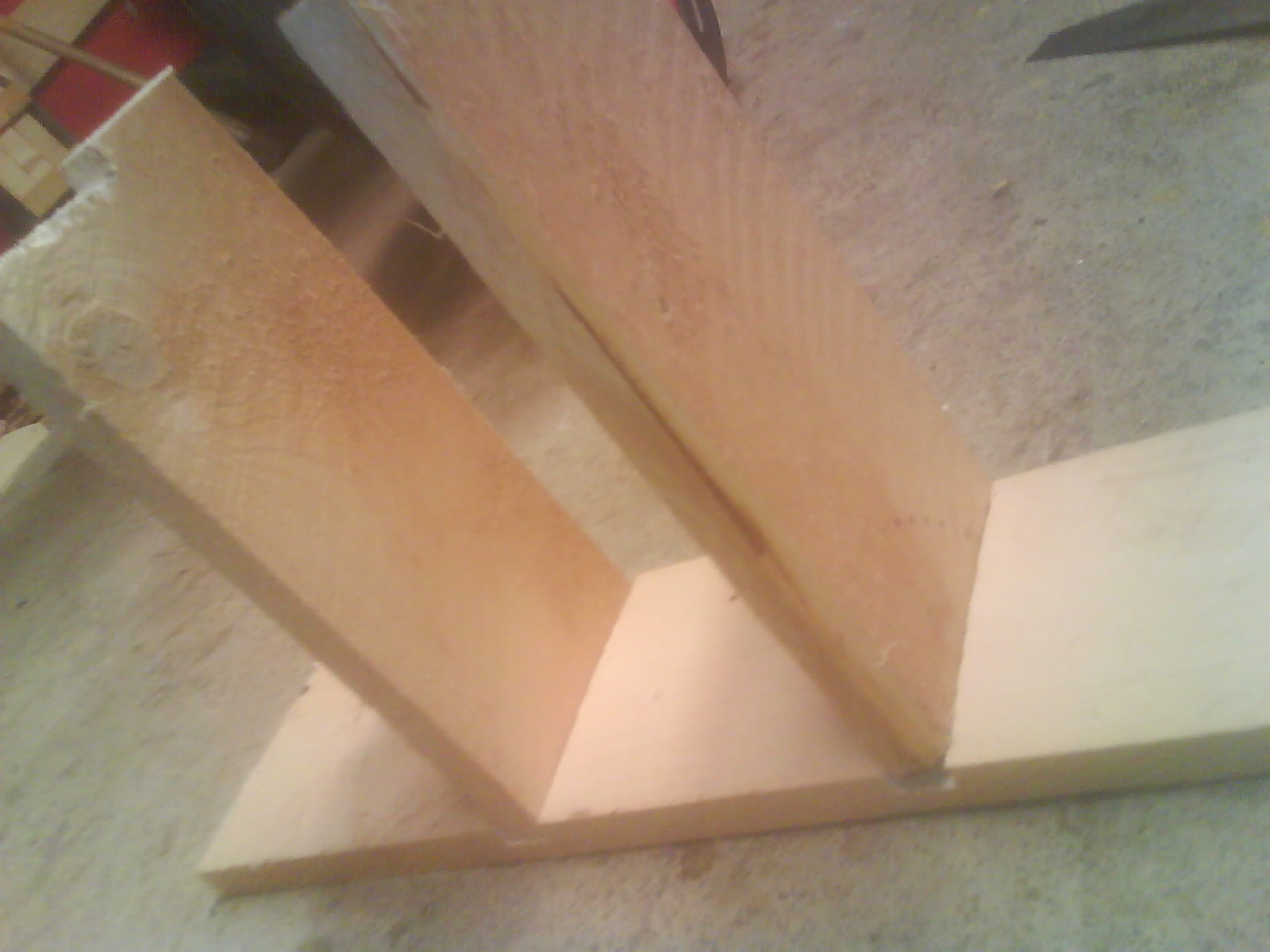

2. Sedan för att få dom två mindre brädorna att värkligen sitta bra så får man fräsa ut två stycken "fästen" i den större brädan. Här får man mäta ut hur långt det är mellan svingen, så man vet var man ska fräsa ut på den större brädan.
Man kan använda såg genom att såga flera gånger brevid varandra inom dom mindre brädornas tjocklek. Eller om man har tillgång till en fräs så kan man också fräsa ut det. Det är viktigt att man får ner dom mindre brädorna ganska så ordentligt, dom får alltså inte så och "vicka". Jag valde att fräsa ut hälften av vad den större brädans tjocklek har. Alltså i dom spåren som dom mindre brädorna ska stå i. (kan vara svårt att förstå men bilden kanske är till hjälp)

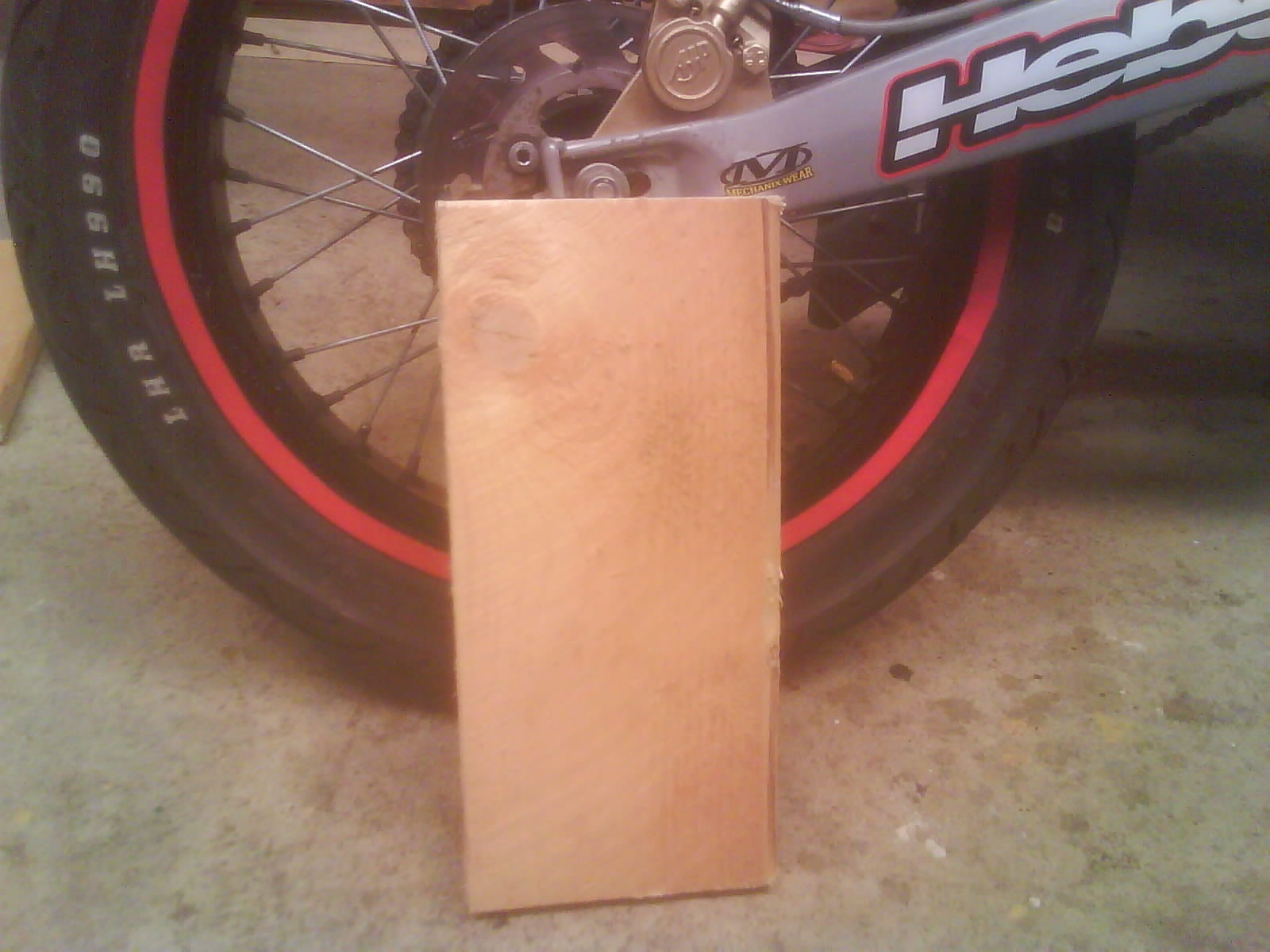

3. Nu så får man på dom mindre brädorna, ta och mäta ut med ögonmåttet hur man vill att svingen ska vila mot dom mindre brädorna. Svingen måste ju stödja ordentligt på dom här mindre brädorna, så gör det noga. Så här såg min ut.

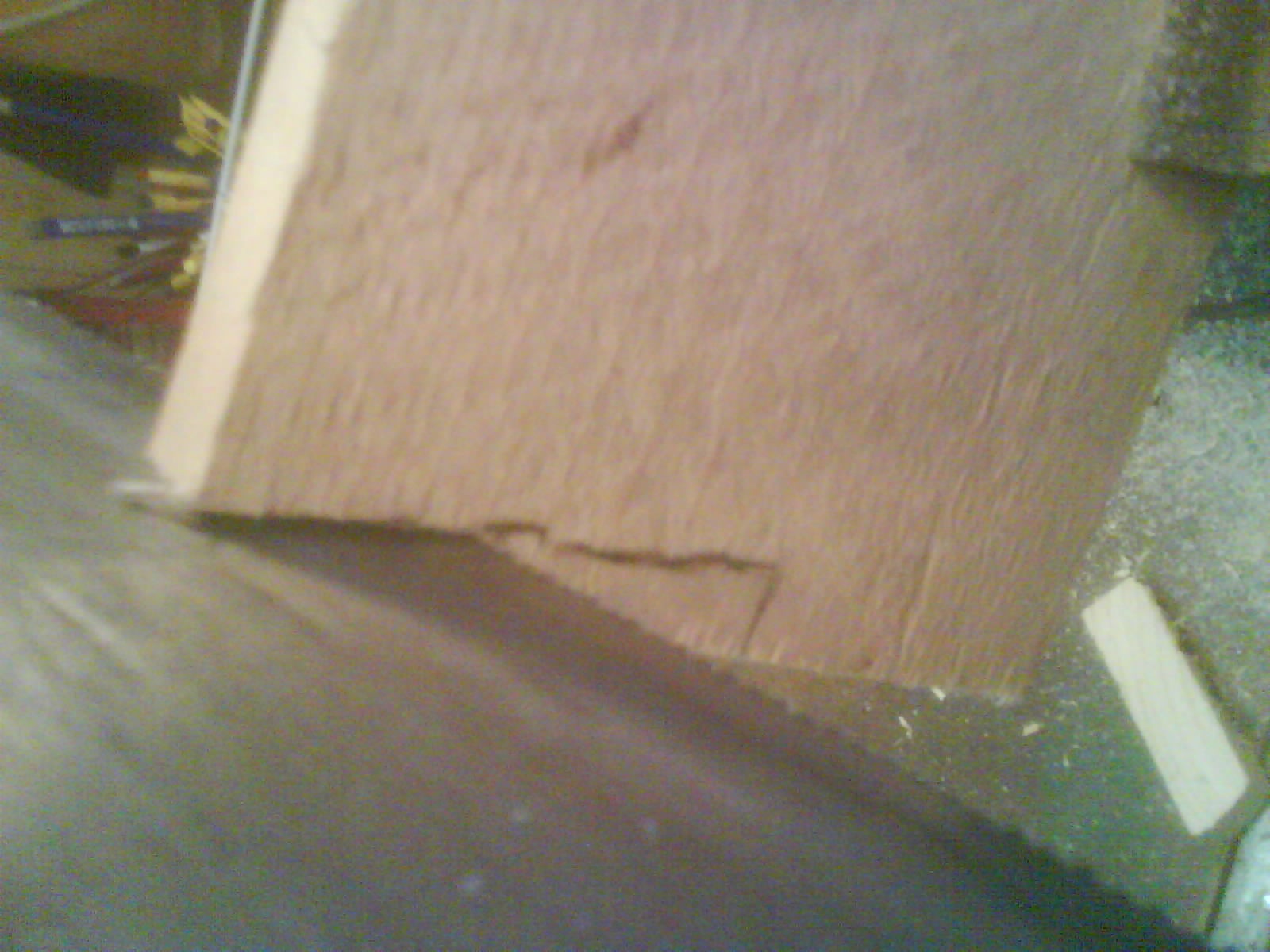

4. Nu får man ta och sätta fast dom mindre brädorna i den större. Jag tog och först förborra, tog ett ordentligt trälim och sedan skruvade jag i dom mindre brädorna underifrån den större brädan. Sen är det bara att låta limet att torka, sen är det bara att börja pilla med mopeden om de behövs!
