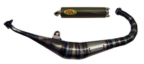

Metrakit Thrower: 7-11 rpm. Övrig kommentar: Thrower röret rostar mycket lätt och är ganska lågvarvigt.
Metrakit Rk replica: 8-11.5 rpm. Övrig kommentar: Mycket härligt rör med bra effekt, funkar fint till original cylindern.
Metrakit Sp: 8-12.5 rpm. Övrig kommentar: Mycket varvigt rör, lite av en klassiker inom moppevärlden och funkar bra till både original och upp till midrace.
Metrakit Prorace: 9-13.5 rpm. Övrig kommentar: Mycket varvigt rör, lite av en klassiker inom moppevärlden, funkar fint till midrace och hyper,( aningen för varvigt för att det ska bli härligt att köra med original cyllen, men det funkar såklart.)
