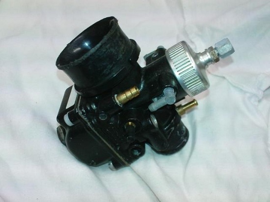

12mm förgasaren är bäst till en helt orginal moped eller urpluggad. Men funkar givetvis bra med en effektrörs setup och även om man bestyckar rätt så kan du köra den till sämre 70cc.
16mm förgasaren kan sitta på vissa crossmopeder original och den funkar från allt till orginal till 70cc i sportklassen. På crossmopeder kan man alltid ha lite större förgasare på.
Tänk även på att förgasare är universala så om du har en scooter med 70cc sport och hittar en 16mm förgasare till salu billigt så kan du slå till!

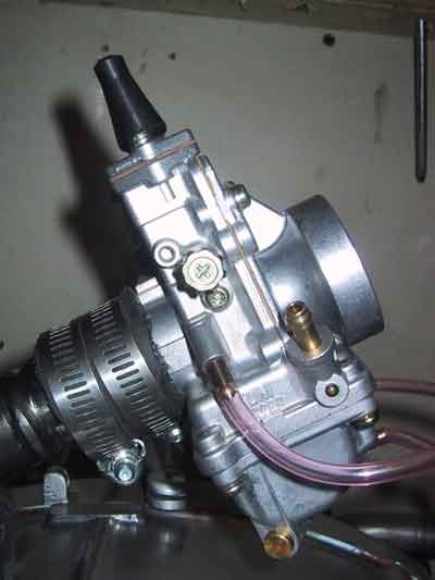

17.5mm förgasaren funkar också från orginal till sport klassen.
19mm förgasaren funkar från effekt rör på scooter och från urpluggat på crossmoped. En scooter med bara effektrörs setup känns 19mm för mycket utan där ska det sitta en 16-17.5mm för bästa effekt. Med 19mm på scooter kan du köra fina upper sport setuper med. Samma gäller crossmoped men helst 21mm när du har lite bättre 70cc på.
En crossmoped kan du använda dig utav 21mm förgasaren redan när du har effektrör, dock lite onödigt.

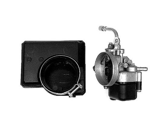

21mm förgasaren funkar från effektrör på crossmoped och från 70cc på scooter. Men rekommenderar 19mm på båda. Med 21mm så kör du med båda i midrace klassen. Eller i sport.
- Scooter´s förgasarstorlekar 50cc
17.5mm effektrörs setup
- Crossmopeder´s förgasarstorlek 50cc
19mm effektrörs setup
- Scooter´s förgasarstorlekar 70cc
17.5- 19mm sportklassen
19-21mm uppersport/midrace
- Crossmopeder´s förgasarstorlekar 70cc
19-21mm sportklassen
21-24mm midrace
Detta är mina rekomendationer och riktlinjer efter vilken förgasare som funkar bäst. Som sagt går det att köra med
21mm på effektrörs setup på crossmoped men 19 är bättre. Men båda funkar givetvis.
