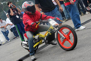

Dom vanligaste modifikationer man kan göra för att få en bättre gatsprinter är att kapa ramen bakanför bakdämparen. Man slipper då en tung ramdel och får ner totalvikten ett par kilon. Att kapa ramen är inte svårt men är desto svårare att sätta tillbaks om man ångrar sig och inte är ägare till en svets.
Flytta in tanken i sadelfacket kan vara ett måste om man kapar ramen detta gäller om man har bensintanken bak på mopeden. Då köper man eller gör sig en bra behållare för bensinen och monterar denna i sadelfacket. Fördelen är att du slipper onödig vikt och plats men får en mycket mindre tank. Dock gör ju inte det speciellt mycket om man kör sprint enbart.
Att sänka mopeden framtill kan vara smart för att slippa "gasres" och på så sätt få bra starter i racen. Man sänker gaffelbenen en bit bara och det är inte svårt och det är lätt att ställa tillbaka när man själv vill sen.
Att förlänga motorfästena kan vara bra också för att få hela mopeden låg och slippa gasrest somsagt och det är inte speciellt svårt att ändra tillbaka detta heller sen om man skulle vilja. Ju mindre mopeden är ju mindre luftmotstånd och det är bra när det gäller att kunna köra fort.
