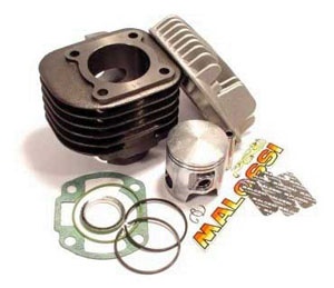

hautmoteur70malossisportac_300
När man byter cylindern brukar jag ha som regel att byta alla packningar samt nållager oavsett om det är 50cc eller 70cc det känn säkrast så och detta är något jag rekommenderar.
