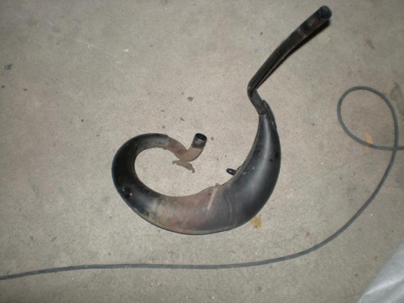

Har ditt avgassystem börjat ytrostat eller ser det bara allmänt skabbigt ut? då kan det vara dags att lackera det.
Ofta händer det att effektröret eller orginalröret börjar ytrosta och se fula ut, lösningen är faktiskt ganska simpel och kostar inte mycket pengar att utföra. Man inhandlar en sprayburk med värmetålig färg ofta står det att färgen klarar av 650 grader vilket är tillräckligt mycket.
Färgerna finns i bl.a svart,silver,rött m.m men enligt min och många andras syn så är svart klart snyggast och stilrent.
Hur ska du då gå tillväga för att lackera? jo man börjar med att montera lös avgasröret och maskera ljuddämparen och fästet om man
väljer att inte ta bort det från röret. När detta är gjort så spruta på lite rostlösare t.ex. 5-56 och ta ett fint våtslippapper och börja sandpappra bort ytrosten så det blir en matt yta. När detta är klart ta en trasa eller ett papper så du får bort den rost som lostnat.

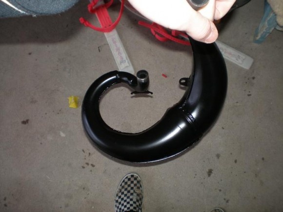

Nu är det dags att lacka, för att få det så bra som möjligt ska man lägga 2-4 tunna lager på avgasröret och låta det torka en stund mellan varje lager.
Den värmetåliga färgen härdar först under uppvärmning så det är viktigt man är noga med att låta mopeden stå på tomgång en stund så den värms upp sakta och inte för fort
för då kan resultatet bli dåligt.
När du har gjort detta så är det bara tuta och köra igen och förhoppningsvis har du ett mycket finare avgasrör än du hade innan.
