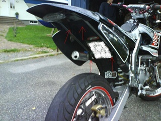

Underkåpan
När detta är klart så måste man plocka bort underkåpan som sitter på orginal (det är denna som undertailen ska ersätta). Den sitter fast med fyra skruvar. (se bild)

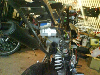

När underkåpan är borta kommer det att se ut såhär.

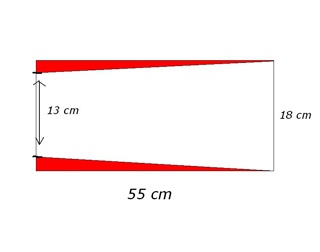

Nu är det dags att börja ta mått för att kunna göra en mall.
Jag hade tänk att använda mig av ”innermåtten” på ramen och på så sätt placera undertailen emellan ramen om ni förstår vad jag menar. Kom ihåg att ramen inte är lika bred nertill (mot stötdämparen till) som den är upptill (längst bak). Måtten jag fick ut var 13 cm upptil och 18 centimeter nertill och 55 cm lång.Mallen gjorde jag i kartong. Börja med att klipa ut en kartongbit som i det här fallet är 55x18 cm.
Måttskillnaden uppe och nere är här 5 cm så mät ut 2.5 cm på båda sidor som ni ser på bilden. Dra sedan ett rakt sträck därifrån ner till andra hörnet och klipp bort det som blir över (det rödmarkerade på bilden) Ni har nu en mall som passar perfekt. Om ni har mätt rätt då förståss :P.

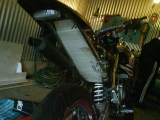

Nu är det bara att skära ut en likadan bit i det material ni vill ha eran undertail. Jag kommer att använda mig av plexiglas så att luftfilter och stötdämpare kommer synas bakifrån.

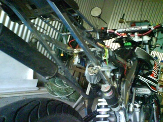

När du har tillverkat själva undertailen så måste du fästa den på ett vettigt sätt. Jag borrade 4 hål (ett i varje hörn) i plexin och fäste det hela med buntband runt ramen.
Såhär han det se ut när det hela är klart. Jag placerade min nummerplåt och baklampa innanför plexiglaset och det blev jättesnyggt. Ett annat tipps kan vara att sätta dioder bakom eftersom det blir en väldigt häftig effekt när plexin blir upplyst.

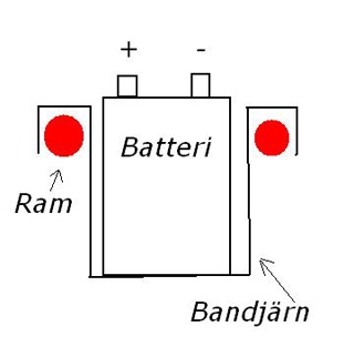

Ett av problemen som kan uppstå när man byter ut underkåpan mot en undertail är att man inte har någonstans att göra av batteriet (så är det på derbi senda). Men detta är faktiskt inte så svårt att lösa. Med bandjärn och fantasi går det mästa att lösa faktiskt.
Jag böjde till 2 bitar bandjärn så att batteriet hålls på plats av dem. Och sen bara böjde jag över bandjärner runt ramen.
Det är bäst om ni använder 2 st bitar bandjärn så det blir lite stabilare. Och om ni vill så kan man även dra bandjärn vertikalt hela vägen runt och sätta fast med en liten skruv eller buntband. Då blir det väldigt stabilt och batteriet kan inte röra sig en millimeter. Hoppas ni förstår hur jag menar :P.
