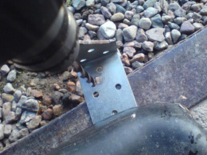

Steg 1:
Ta dina vinklar och mät ut vart på dem du ska borra för att reggplåten ska passa.
Ta sedan borrmaskinen och borra hål i dem. Ett tips är att kolla ifall hålen som redan finns på vinkeln passar, i så fall får du eventuellt göra hålet större.

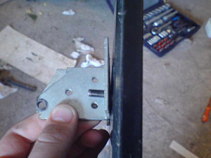

Steg 3:
Håll nu vinklarna emot varandra och testmontera hållaren. Är det så att vinklarna tar emot variatorkåpan, får du såga av en bit med en bågfil.

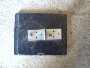

Steg 5:
När du har skruvat fast plåten på hållaren ska det se ut ungefär såhär:
Steg 6:
