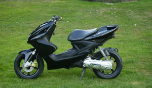

Har du funderat på att flytta in skylten för att göra moppen snyggare eller för att polisen inte ska se den lika lätt? Här kommer då en liten guide om hur du gör detta samt för och nackdelar.
Flytta in skylten och ta bort b*gläppen/stänkskyddet gör många för att få sin moppe snyggare.
Det är inte så svårt, men höjer moppens utseende avsevärt och är dessutom gratis =D
1. Börja med att ta bort baklampan om den sitter på b*gläppen och ta sedan bort reg skylten. Baklampan brukar bara sitta med två skruvar från baksidan och med tre sladdar. Ta gärna ett foto eller skriv ner på ett papper så att du vet vilka sladdar som ska sitta på vilken plats.
Sen är det bara att skruva av b*gläppen från moppen.
2. Nu kommer vi till det lite svåra för vissa, att fästa baklampan.
På många av derbis modeller finns där redan en plats där baklampan kan sitta inne på stänkskyddet under sadeln, då är det bara att borra hål för skruvarna och sladdarna. Annars får man göra ett ”hemmameck”, och då finns det många olika sätt att göra t.ex. att limma fast lampan i bak kåpan, göra nytt stänkskydd, göra egna fästen mm, men det bästa sättet är om man på något sätt kan festa den i stänkskyddet under sadeln(brukar bli snyggast så).
Sen så får man ta och borra två hål i stänkskyddet för skruvarna och sätta reg-plåten där man tycker det blir snyggt (man blir också ibland tvungen att böja reg skylten lite).
Ett tips är att ta loss hela stänkskyddet när man mecka för det blir lättare att komma till då.
Sen är det bara att koppla in baklampan och se så att allt funkar.
Det går även att sätta reg-skylten på variatorkåpan samt svingen om man tycker det blir snyggare.
