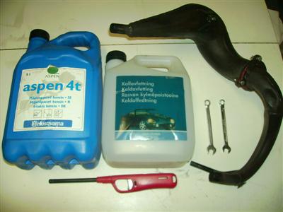

Här kommer en guide på båda! allt du behöver är:
Bild: Vad du behöver
• Bensin eller avfettning
• Tändare till bensinen
• Nycklar till eventuella delningar på avgasröret (rekomenderar fasta nycklar)
• Högtryckstvätt eller stark vattenslang, högtryck funkar självklart bäst!

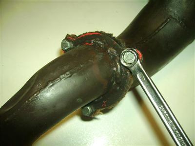

Skruva upp eventuella delningar om det känns lättare.
Bild: Skruva upp delningen om det känns lättare

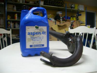

Bensinmetoden:
Bild: Riskfylld metod med bensin
Detta är kanske den lite mer riskfyllda versionen så har du inte gjort det innan så se till att ha en vuxen i närheten eller ta avfettingsmetoden 😉
Häll i lite bensin i röret, inte för mycket det får inte flyta omkring för mycket i röret men det ska ändå höras.
Bild: Skaka lite på röret innan du häller i bensinen
Skaka lite på röret så bensinen sätter sig på alla ställen, häll i lite mer efterhand så du verkligen får på alla ställen. Låt även detta sjunka in lite!

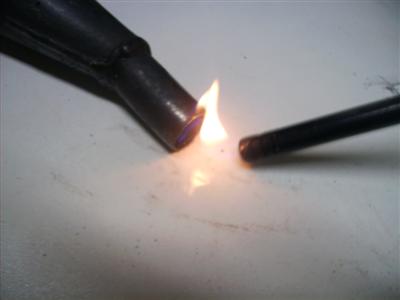

När du sen tar tändaren eller tändstickan och ska tända på, luta röret lite så det rinner ut lite bensin på underlaget som du kan tända på.
VAR UTOMHUS!
Ta sen försiktigt tändaren och tänd på!
Bild: Tänd på- men var FÖRSIKTIG (TSR tar inget ansvar)
Sen när det slutar brinna så är det klart!
