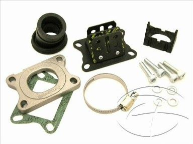

Malossis insugskit Viton gör att jag kan montera förgasaren i optimal vinkel och position. Malossis membran har tunna reeds vilka ger optimal tätning och bättre gasrespons. Resultatet blev över förväntan powerwheelies och toppfart på över 100Km/H!
Dellorto Black Racing PHBG 21mm
Malossi - Insugskit Viton (AM6/DER/PIA) ostrypt insugskit

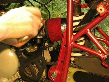

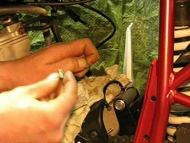

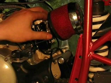

Börja med att demontera luftfiltret
Bild 02

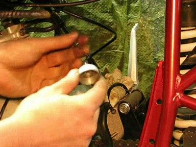

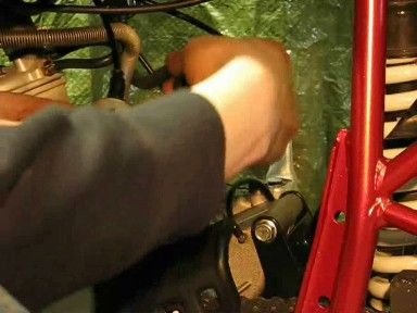

Kylslangarna kommer jag inte att ansluta på den nya förgasaren
Bild 03

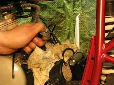

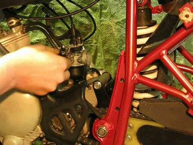

Jag gör en liten "loop" med kylslangen
Bild 04

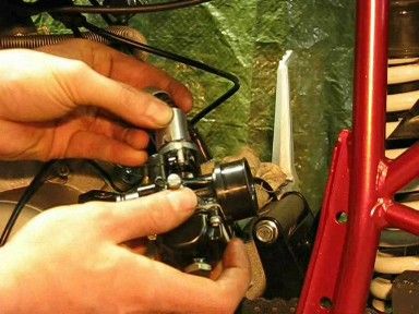

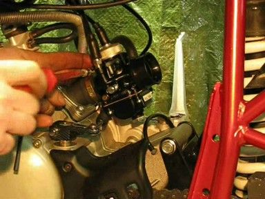

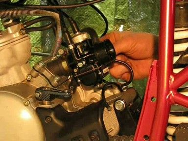

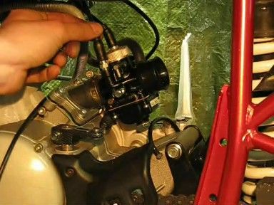

Lossa förgasaren från insuget
Bild 05

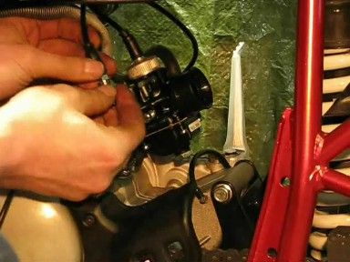

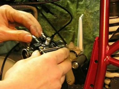

Bild 06
Lossa gaswiren

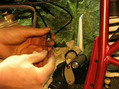

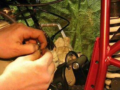

Bild 07
Lossa chokewiren

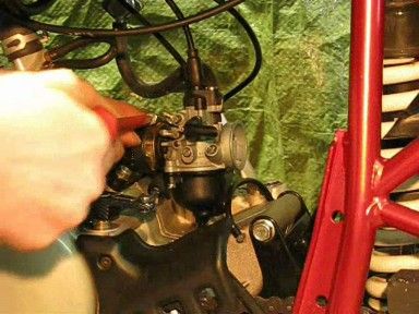

Bild 08
Lossa gaswiren från throtteln

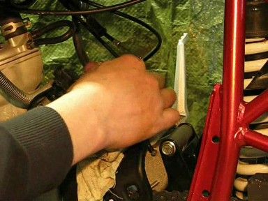

Bild 09
Lossa chokekolven från vajern

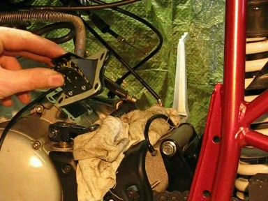

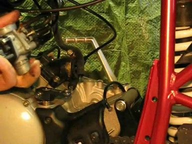

Bild 10
Ta bort insuget från blocket

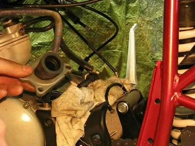

Halvvägs - Malossi Viton ostrypt insugskit
Bild 13
I med det nya membranblocket
Bild 14
Det nya ostrypta insuget monteras

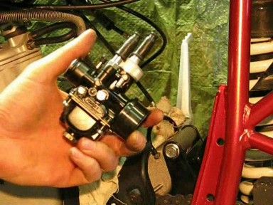

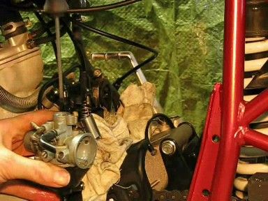

Bild 15

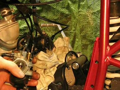

Den nya Dellorto förgasaren
Bild 16

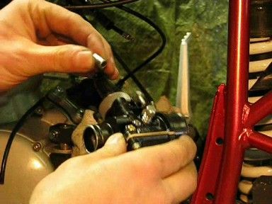

Chocken ska monteras
Bild 17

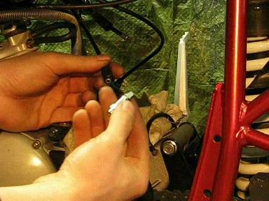

Chokekolven ska monteras på chokevajern
Bild 18
Justerskruven för choken
Bild 19
Chokefjädern
Bild 20
Chokekolven fästs på vajern
Bild 21

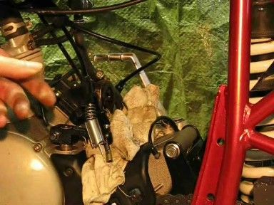

Gasvajerns tur att monteras
Bild 22
Tryck ihop fjädern och montera throtteln
Bild 23
Thotteln förs ned i förgasaren

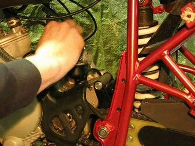

Skruva fast förgasaren på insuget
Bild 27
Skruva fast choken
Bild 28
Fäst oljeslangen
Bild 29
Luftfiltret på
Kontrollera sedan gasvajern om den behöver sträckas
