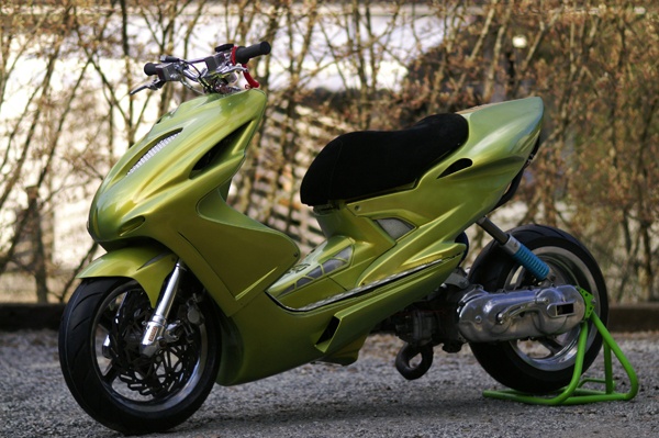

Jag heter Viktor, är 18 år och bor i Stockholm. Jag går sista året i gymnasiet på teknikprogrammet. Har alltid varit intresserad av motorer i alla dess former och har därför jobbat med olika mopedprojekt under ett antal år.
swempa1_600
Varför valde du att bygga på just en aerox?
Jo, för det första så tycker jag att det är en rejäl moped med bra komponenter.
Kåporna har potential att bli riktigt brutala. Även motorn har potential eftersom att det finns ett brett utbud på delar.
Du har hållit på med din aerox ett tag nu, berätta lite om den?
Jag köpte Aeroxen i December 2006.
Nu ca 40 000 kr fattigare och drygt ett år senare så står den i princip klar.
Själv så är jag riktigt nöjd med kåpmoddarna och tycker att dom blev både unika och brutala men ändå stilrena.
Är även riktigt nöjd med lacken. Har lackerat en del och kan säga att det inte är den lättaste färgen att lackera med. Med tanke på att jag inte har någon utbildning det vill säga att jag är självlärd, så tycker i allfall jag att det är riktigt bra gjort.
Hade från början inte tänkt lägga ner så mycket pengar på motorn. Men vart efter som projektet växte så växte även planerna på fronten och i takt med de rullade det iväg mer och mer pengar. Men när jag väl trampa igång den på tredje kickan så var det värt vart ända öre!
Förutom att projektets budget sprack totalt så är jag helt klart nöjd med resultatet!

Vad har du gjort åt Utseende / Säkerhet?
Jo det har som sagt hänt en del..
Nästintill alla delar på mopeden har blivit genomarbetad på något sätt.
Det första jag gjorde var att jag satte mig ner och började skissa på kåpmoddar.
Jag hade en mängd ideer i huvudet så det blev ett antal varianter på olika kåpmodifikationer där jag sedan tog dom delar som jag tyckte var snyggast och sammanställde till en modell, och fick fram ett resultat på en ganska extrem moped.
swempa99_600
Förutom alla nya och köpta saker som mätare, bakdämpare, bromsskivor, kieslerfälg mm. Så har jag bland annat även gjorts massor med custom delar som tex en svarvad framhjulsdistans i kvistfritt och kungliga bromshandtag.
Sen så är ramen förstärkt och modifierad för att kunna montera kylaren bak.
Har även högglanspolerat delar, bl a
Framfälg
Kiesler bakfälg
Variatorkåpa
Bromsvätskebehållare
Bromshandtag
Bakdämpare
Bromsok
Avgasrör
Framgaffel
Vattenpumpskåpa
