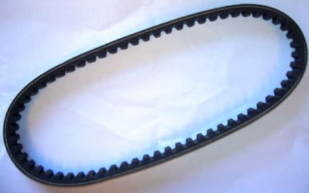

Rem
Bild: variatorrem
Det finns en regel som säger att kör på din orginalrem så länge som möjligt. Den brukar vara det bästa framför allt till sport men även till midrace ska man försöka ha orginal.
Man vet att det är dags att byta till en trimrem om den orginala börjar gå av ofta. Att sätta i en för hård rem gör att motorn inte orkar driva den och på så sätt mister man mycket effekt.
