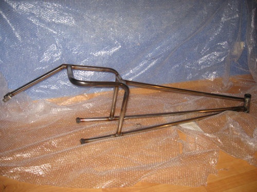

img1528wq7_500
Vart kan man få tag på sprintramar?
Sprintramar finns att köpa i Twostroke sortimentet. Byggarna är välkända Kiesler, och den
en väldigt tuff look, och är en pure sprint ram. Den har både fästen till Piaggio och
Minarelli på en och samma ram! Man kan även bygga en sprintram själv, fast då ska man ha tillgång till svets, material och allt som hör till.
