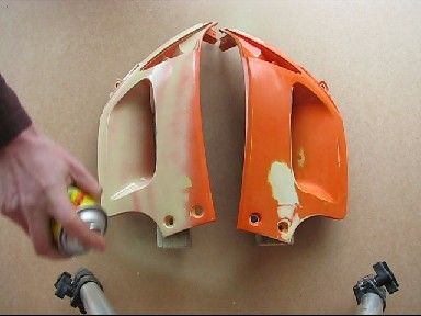

Börja med att

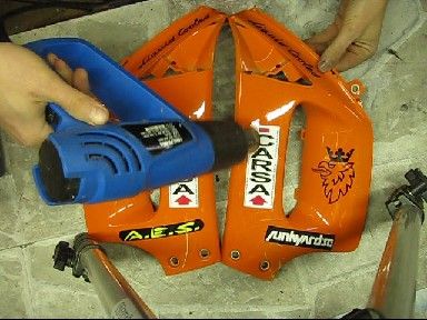

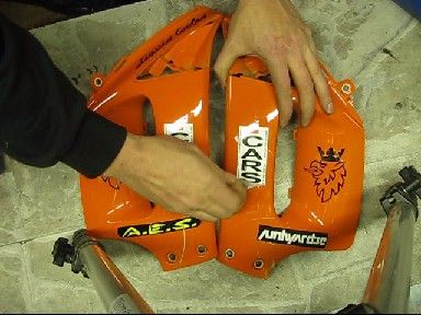

- Demontera och dekalstrippa kåporna
- Värm dekalerna med hårfön eller värmepistol
- Riv av dekalerna medan de är varma

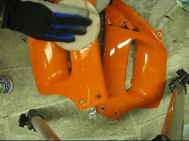

- Slipa kåporna
- Använd våtslippapper 600s
- Låt gärna pappret ligga i blöt 15min innan du börjar
- Kontrollera åt vilket håll pappret fungerar bäst (finns pilar på baksidan av pappret)
- Rugga upp ytan
- Jämna rörelser.
- Inga cirklar

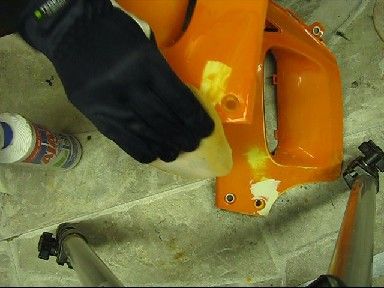

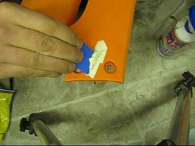

- Spackla
- Tunnt du ska slipa sedan..
- Låt härda och slipa sedan
- Torka sedan rent ordentligt

- Ytan som skall sprayas ska ALLTID vara ren, torr och fettfri.
- Flaskan ska vara rumstempererad 15-20 grader.

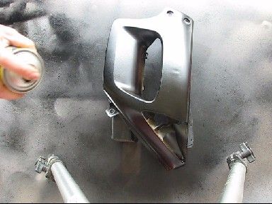

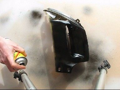

- Skaka flaskan ca 2 minuter innan den används och spraya alltid först på en "provyta".
- Avstånd mellan flaska och ytan som sprayas ska vara 25-30 cm.

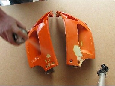

- Använd Motip - plastic primer
- Lägg på tunna skikt
- Vänta ca 30 minuter innan du lägger på ett andra lager
Tips
- Som alltid jämna rörelser.
- Gå förbi kanten innan du stannar och vänder rörelsen
- Lägg inte på för tjocka lager
- Försök få upp det du skall lackera från golvnivå
- Fukta gärna golvet lite så damm inte virvlar upp
- Lägg på Motip - primer och filler
- Två lager
- Vänta 2 timmar innan du lägger på andra lagret
- Lägg på Motip - lack
- Två lager
- Vänta 24 timmar innan du lägger på andra lagret
- Innan du lägger på lager två känn efter om ytan är slät (rena händer)
- Vid behov slipa ned med våtslippapper 1000s
- Rengör noga innan du lägger på lager två

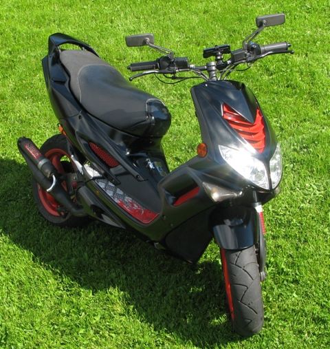

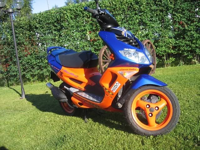

- Före bild

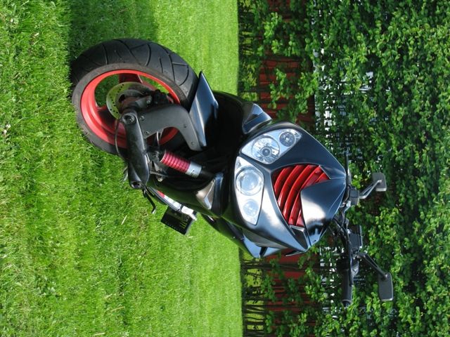

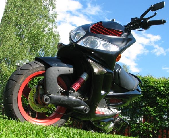

- Kåporna på moppen
