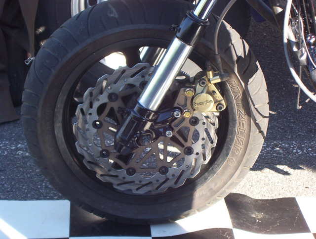

3. Bromsar
Bromsarna är det viktigaste på hela mopeden. Kontrollera att moppens fram och bak bromsar fungerar som det ska. Kontrollera så inte broms skivan/skivorna är i bra skick inte hackiga eller buktiga. Kolla så belägg och backar gör även sitt jobb.

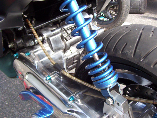

6. Dämpningen
En viktig sak många glömmer är att kolla dämpningen.
Kontrollera så inte framgaffeln och bakdämparen är ner nött och gjort sitt .
Studsa och ha dig lite medans du åker. Kontrollera speciellt framgaffeln.
