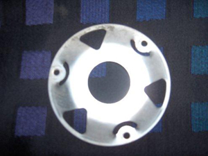

Variatorstrypningar är variatorring och variatorbricka.
Ringen sitter utanför variatorn och brickan innuti variatorn mot vikterna.
Tas dessa bort så kommer moppen gå snabbare (om den inte är CDi strypt) men axxar sämre.
Variatorbricka som suttit på en Speedfight 2

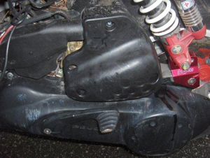

Vissa luftfilter har en strypande effekt, bytt till ett sportluftfilter, men kom ihåg att då byta upp till större munstycken, annars kommer den bara blöddra.
Luftfilterkåpa på Speedfight 2. (Saken ovanför kicken för er som inte vet).

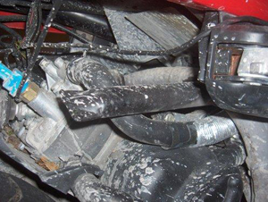

Blindrör är som en del på röret som sticker ut, öppna, sätt i en bricka i öppningen (mot röret) och svetsa igen.
Blindrör på Speedfight 2, ledsen för smutset
