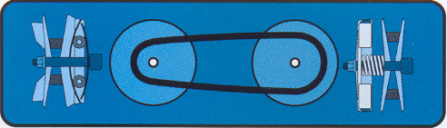

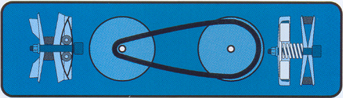

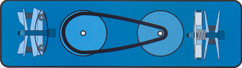

Diagrammet nedan visar tre olika inställningar på variatorn. Den heldragna linjen visar en rätt inställd motor, kopplingen greppar vid ca 4000rpm (A), motorn jobbar snabbt upp till sitt optimala varvtal 7000rpm (B), och accelererar till 20km/h, härifrån ändras ”utväxlingen” i variatorn medans motorn ligger kvar på 7000rpm till 70km/h (C). Vid denna punkt har variatorn nått sin maximala utväxling, motorn dras upp till 9500rpm (D) och man når maxhastigheten 100km/h.

Bild: A
Bild: B
Bild: C
Bild: D
