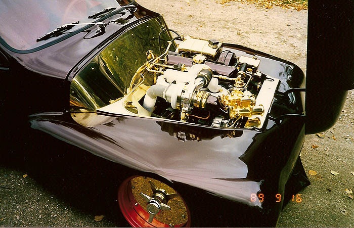

PV´n kom jag igång med runt 1987, i första utförandet då den var svart från början utan inredning och bus-stuk. Som sedan byggdes om två gånger till med röd candylack på svart bas, radiostyrda  Citroenhydrauler, egentillverkad framvagn, borrad och strokad B20 med turbo och metanolinsprutning.
Stenålder i dag med då var det fränt om man plockade ur 250 hk ur en B20. Motorutrymet lackat och guldförgyllda komponenter.
thollander_003_700
Motorutrymmet på Pv´n och Jo! Den kördes och användes.
