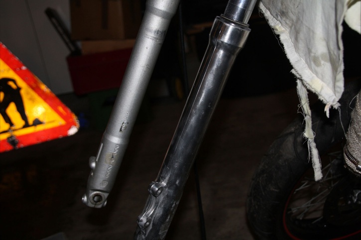

Vi börjar med att rengöra ordentligt, så det inte finns nån lös smuts.
bild1_725
Jag maskerar/skyddar alltid andra grejer jag är rädd om när jag slipar och borstar, det blir mycket fintkornigt slipdamm som kan vara svårt att tvätta/sopa bort.
När man rengjort ordentligt, så ser man tydligt alla porer och smårepor om det är metallrent, detta är det vi ska ta väck!

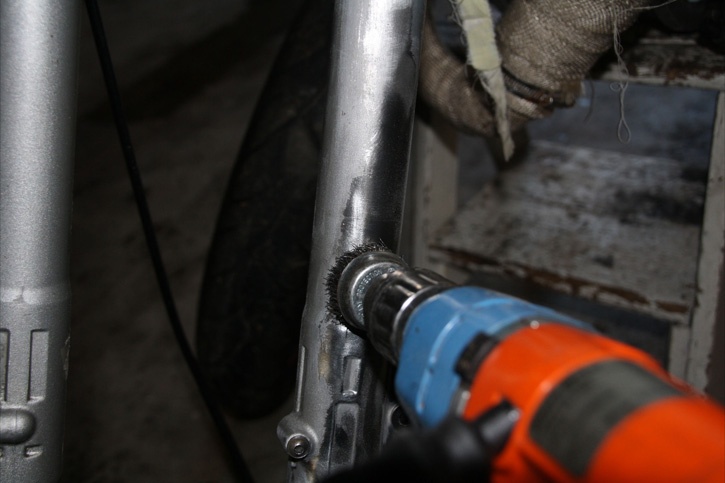

Annars, ta fram stålborsten och kör över allt, så får man fram en bra början på yta, och ifall man har haft färg, så försvinner den. Använd stripper eller liknande färgborttagningsmedel för att få väck den värsta färgen, ifall du vill göra det snabbare.
Använd olika former på borstar, så att du kommer åt i alla skrymslen.
OBS glöm ej att ha skyddsglasögon!

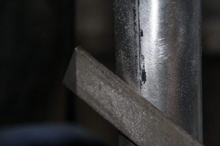

Sedan börjar vi med att fila ner alla gjutskägg, så det blir jämna runda ytor. Kom ihåg, ju rundare och ”mjukare” former, ju bättre effekt blir det. OBS filen repar mycket, men tar man det lugnt o gör alla stegen noggrannt så försvinner det.

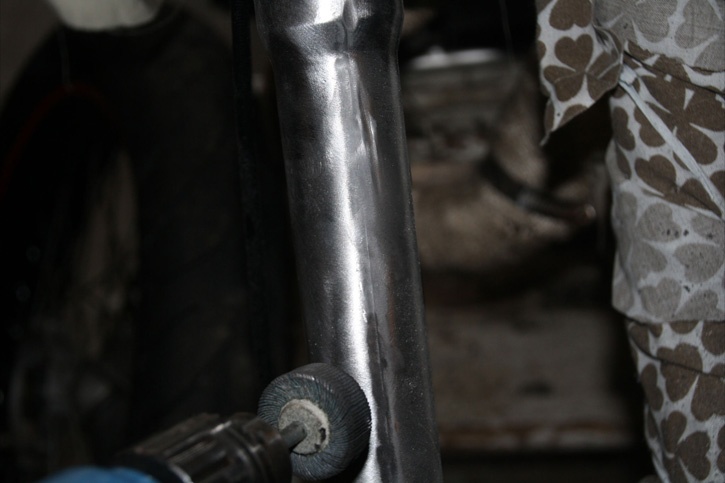

Nu tar vi sliptrissan och kör över alla grövre repor och ojämnheter. Kör med den speciellt över de ställen där du använt filen, den gör grova repor som sagt.
När du nu fått en jämn och härlig yta, så som du vill ha den, med de rätta formerna, Då  tar du fram slippapprena. Börja med ett grovt!

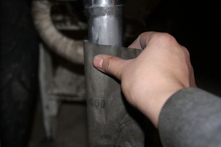

Här kör jag med ett 120 papper, och  som ni märker försvinner glansen nu. Arbeta er sedan uppåt, med finare o finare papper.
Glöm inte att ha vatten på papprena när ni slipar, blir så mycket enklare och de slits minimalt då. Torka av mellan varje grovlek så du får en humm om vilken skillnad det ger.
bild8_725
TIPS:
Det är nästan viktigast att göra noggrant med de grövre papperna, för det är själva grundytan. Självklart ska man vara noga med alla grovlekar! Stressa inte med detta, blir fula repor som syns om man kollar närmre. Hoppa ej från ett grovt papper till ett finare, ta ett steg i taget. Det tar längre tid att få en fin yta när man går från 240 -800 än om man hade kört 240-400-800.
Glöm inte att ha vatten på papprena när ni slipar, blir så mycket enklare och de slits minimalt då. Torka av mellan varje grovlek, så du får en humm om hur det ser ut.

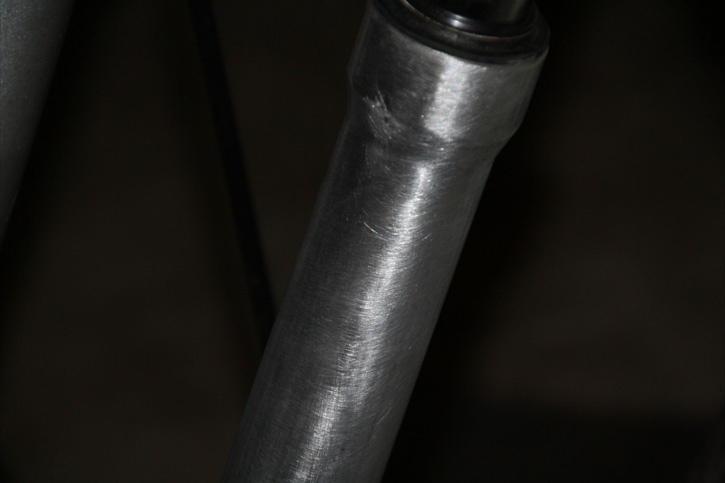

Jag började med ett 120 papper, för det blir bäst enligt mig. Då försvinner de flesta risporna efter stålborsten, och man får en yta som är bra att fortsätta putsa på.
bild9_725

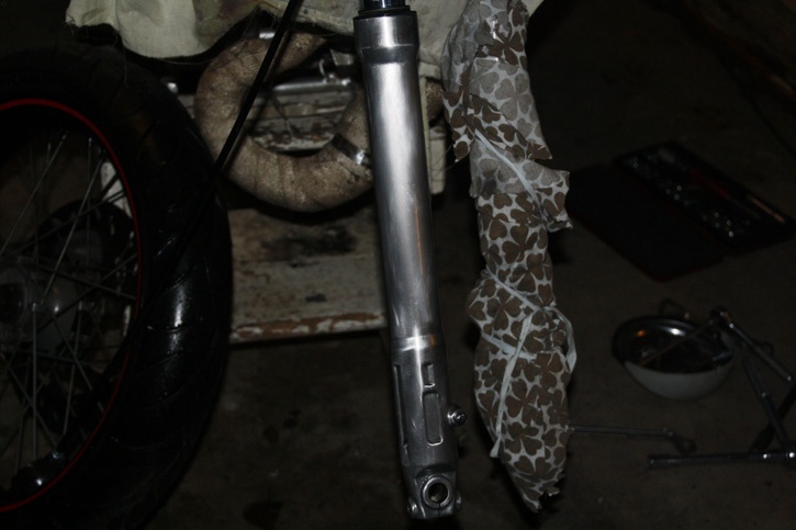

När du fått en fin yta med 120 pappert, så byter du till 240 tills du har en fin yta över hela föremålet, och byter till 400. Fortsätt såhär till det finaste pappret du har!
Såhär blir det när man kört med 1200 papper, som var det finaste jag hade, biltema hade inte 2400 hemma.
1200 papper duger dock utmärkt, blir minimal skillnad mellan det och ett 2400 papper (för de otränade ögat).
bild10_725

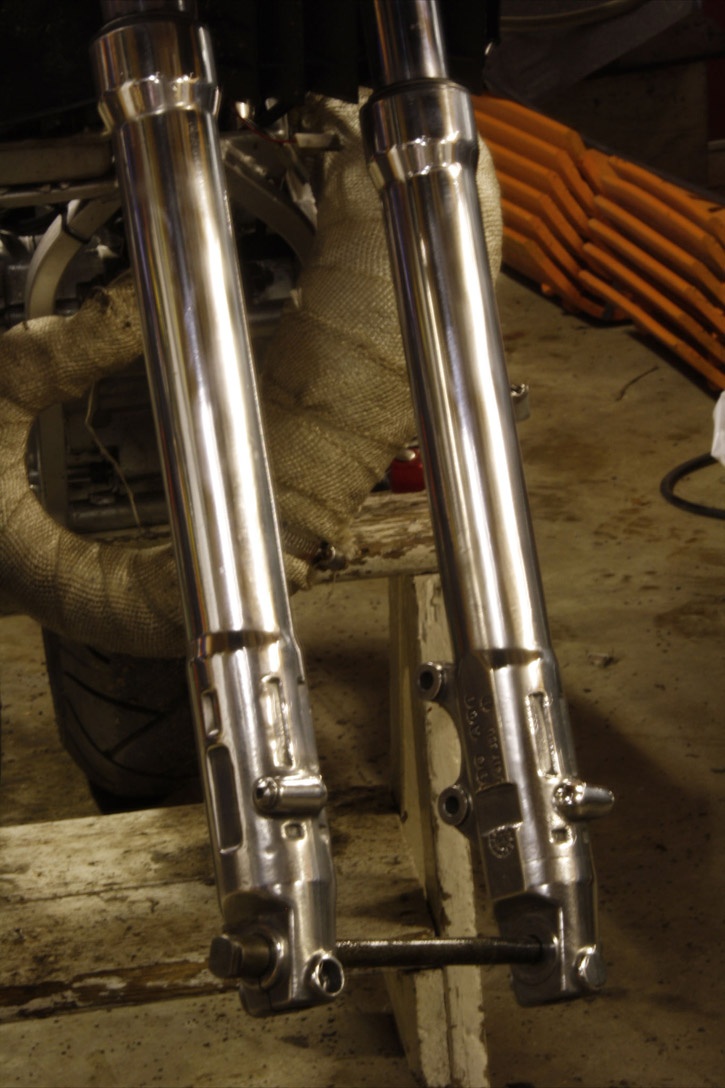

Nu ska vi torka av materialet vi har putsat på, och börja med den riktigt roliga delen.
Polering
biild11_725

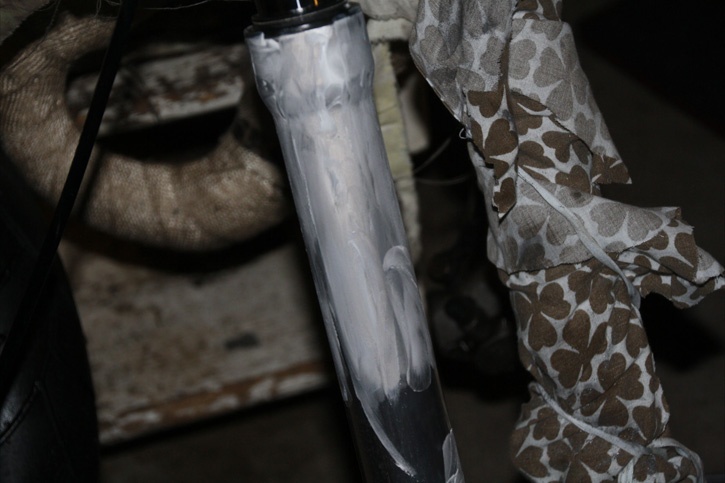

Vi ska använda oss av polertrissan och polermedlet. Jag föredrar AUTOSOL, testat många andra medel, och detta är de bästa enligt mig.
Smeta på ett lager med medel, inte alltför tjockt o inte alltförtunt. Om du har ett tjockt lager så stänker det o hälften av det dyra polermedlet flyger iväg till ingen nytta.
Försök att ”massera” ut det med hjälp av polertrissan för bästa resultat.
bild12_725
Kör lugnt med trissan i början om det är första gången ni polerar!
 Som ni ser, resultaten blir riktigt fina.
Aluminium är den metallen som får bäst glans när man högglanspolerar den, enligt mig. Alla andra metaller funkar likadant att polera, som till exempel koppar, vanligt stål, tenn osv. Bara fantasin sätter stopp!
Blir riktigt snyggt i verkligheten också, brudarna kommer flocka sig runt ditt vrålåk med polerade fälgkanter och kick.
