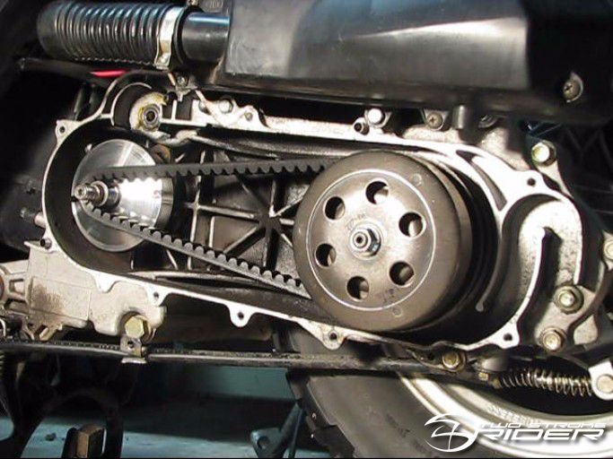

Lite bakgrund först - vad är en CVT?
CVT är en förkortning för continuosly variable transmission, vilket betyder steglös transmission.
I din scooter är det variatorn och kopplingens sammantagna funktion.
CVT´n är gjord så att den kontinuerligt varierar utväxlingen för endast ett syfte att hålla motorvarvtalet konstant (vid det gaspådrag du valt).
Jag kommer hädanefter att kalla kopplingen och variatorn för CVT
Medan en manuell låda kräver att du väljer rätt utväxling sköter din CVT det automatiskt åt dig.
För nybörjare förenklar det körningen avsevärt.
Man behöver inte oroa sig för att få "tjuvstopp" eller för att köra på fel växel.
Sedan spelar det heller ingen roll hur mycket du trimmar din scooter om du inte får ut effekten till bakhjulet och det är där balanseringen av CVT´n kommer in!
Effekttoppen
CVT´n är alltså gjord för att hålla ett konstant varvtal
Men om du var tvungen att välja ett varvtal att köra din scooter på vilket skulle de bli?
Naturligtvis det varvtal där du har mest effekt (effekttoppen)
Att ha en rätt justerad CVT handlar om att hålla motorn vid det varvtal där motorn ger mest effekt (effekttoppen)!
Därför måste du balansera variatorvikterna med tryckfjädern så kopplingen pressar med precis rätt tryck mot variatorremmen för att bibehålla varvtalet på effekttoppen ända från lägsta växeln till högsta växeln.

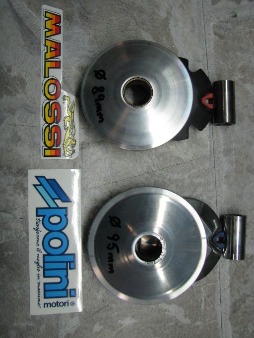

Trimvariator vs originalvariator
Lönar det sig att skaffa sig en "trimvariator"
Ibland är din scooters originalvariator inte optimerad för maximal effekt eftersom den då skulle gå snabbare än 45km/h.
Tillverkaren kan ha satt in tyngre vikter eller en fläns på variatorhylsan för att begränsa varvtalet.
Det kan därför löna sig att byta till en "trimvariator" trots att du inte trimmat din scooter.
Bättre behandlade glidytor för variatorvikterna på trimvariatorer borgar för längre livslängd på variatorvikterna och jämnare acceleration.
En "trimvariator" kan också ha en större diameter än din originalvariator detta gör att du kan få en högre toppfart.
Malossi Multivar vs Polini Speed Control
Jag har testat dessa "trimvariatorer" båda är av högkvalite och välgjorda.
Malossin har en diameter på 89mm och väger 178 gram (utan vikter och lock)
Polinin har en diameter på 95mm och väger 187 gram (utan vikter och lock)
I båda variatorerna är bussningen i variatorn gjord av brons med hög kolhalt vilket gör att friktionen minskar och förlänger livslängden.
Däremot ska det vara friktion på själva variatorskivan för att remmen ska ha ett bra grepp.
Variatorhylsan är tillverkad av specialhärdat stål.
Det jag är ute efter när jag köper variator är att nå högre toppfart därför faller mig Polinin mest i smaken tack vare den större diametern och därmed möjligheten att nå en högre topphastighet.
