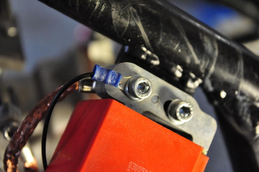

Steg 1.
- Den svarta kabeln ska jordas och den röda ska kopplas ihop med kabeln på cdi'n/tändspolen som man ska jorda för att stänga av. Har här satt på passande kabelskor.
- Den blåa används inte så isolera den med eltejp så den inte kan komma i kontakt med något.
bild1_1024
Steg 2.
- Den svarta kabeln skruvas fast på lämpligt ställe där den har kontakt med mopedens ram. (Behöver inte vara på tändspolen som jag har valt utan vart som helst går bra)

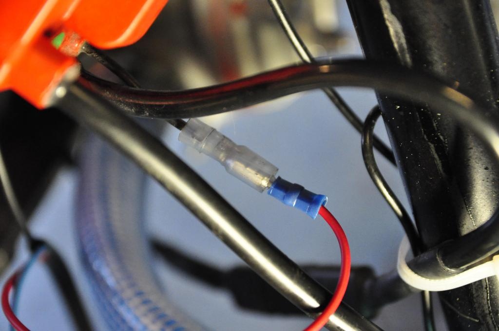

Steg 3.
- Den röda kopplas ihop med kabeln från cdi'n/tändspolen som ska jordas.
- Klart! När du nu rycker loss dödmansgreppet så stängs motorn av.
