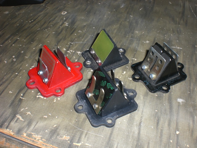

Membran, vad är membranet i motorn egentligen? Man kan säga att det är motorns bränsle ventil, där passeras motorn bensin från förgasaren till cylindern. Den är också där för att ingen bensin ska kunna åka tillbaka. I den här guiden ska du få förklaring till hur den fungerar och hur du byter den.
Det är så att ett membran sitter ihop med reed ventilerna det är dom som kallas läppar, när man trimmar så brukar man oftast byta hela membranet eller reedsen, när man trimmar så byter man oftast till kolfiber reeds eller glasfiber, teflon eller något annat som är bra. Reedsens tjocklek spelar en mycket stor roll när man trimmar, principen är ju tunnare desto bättre respons får motorn och ju tjockare desto renare går den på höga varven, så det gäller att hitta den rätta storleken till förhållande till motorns setup.

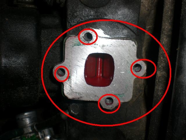

Leta upp din förgasare som är kopplad till insuget, bakom insuget sitter ditt membran som sitter med några skruvar (beroende på modell). Skruva upp dom.

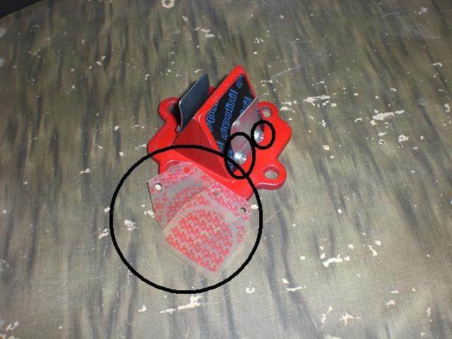

Om du ska byta reed så ska du lossa på den här skruven och ta loss allt försiktigt och byt. Men var försiktig då många gör sönder sina reeds när dom ska byta eller något.
Idag så erbjuder dom flesta märkena dig att kunna göra egna reeds med deras ark som finns i olika storlekar, glöm inte att klipp försiktigt så det blir rakt och fint för bästa effekt. Men mitt råd är att köpa färdiga som bara ska monteras direkt.

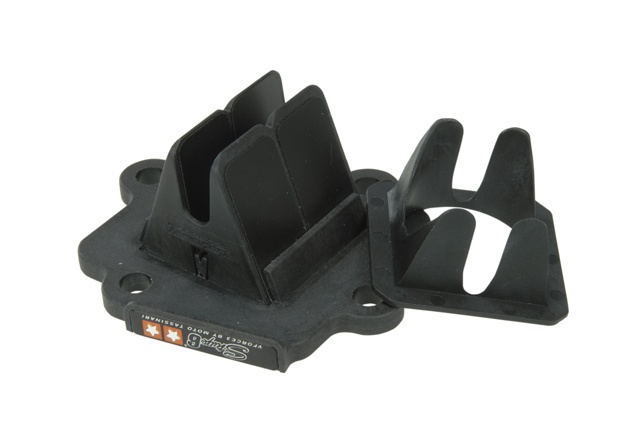

Vad är då skillnaden mellan 4 läppars och 2 läppars membran? Såklart är 4 läppars bäst då den får bättre flöde in i cylindern därmed ökad gas respons. Ju större öppning desto snabbare och större blandning blir det i cylinderloppen, alltså därmed ökad effekt.
