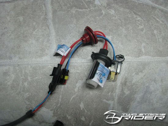

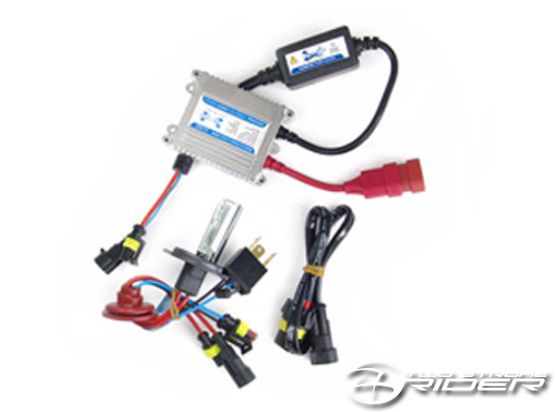

GigaTop - Xenonkit (Sport Line) - Ljusstyrkan är på 6000K
Just denna modell har en "slimballast” vilket gör att det är lättare att hitta en säker plats att montera den på i din scooter.
Modellen jag använder är en H4 men den finns även i H7 utförande.
Lampan som följer med är av Philipsstandard vilket innebär att om olyckan är framme och du behöver en ny lampa är de inte svåra att få tag i.

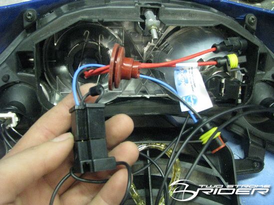

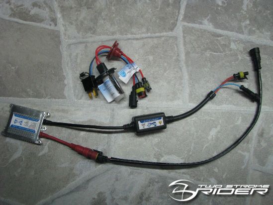

Monteringen är mycket enkel du kopplar bara ihop alla medföljande sladdar med varandra.
Det går inte att koppla fel eftersom kontakterna är utförda på så sätt att det inte går att koppla fel.

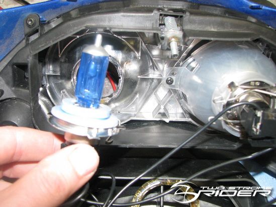

Jag plockar ur min originallampa (helljuset)
Notera att denna blåa lampa som jag plockar ur är "Xenon liknande" men inte på något sätt kan jämföras med äkta Xenon vad gäller ljusstyrka.

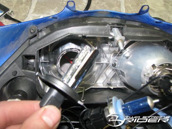

Monterar Xenonlampan
OBS!
Inga fingrar på glaset!
Sedan sätter du bara i kontakten som satt i din originallampa till din nya Xenonenhet.

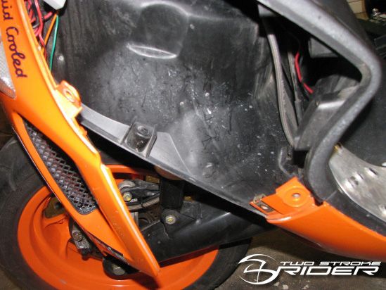

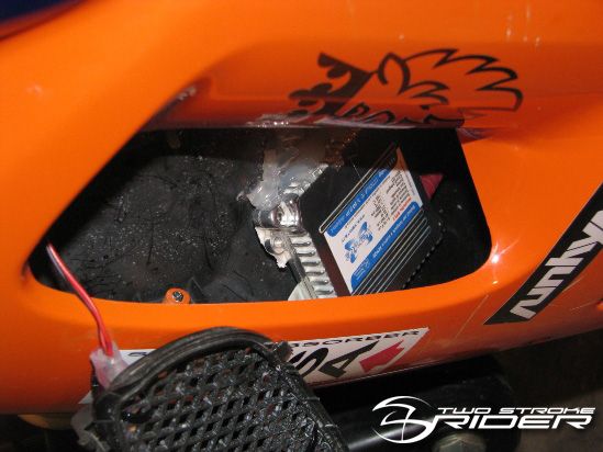

Jag öppnar en sidokåpa där jag kan placera ballasten skyddad från smuts
Ett par skruvar och smältlim för att hålla den på plats

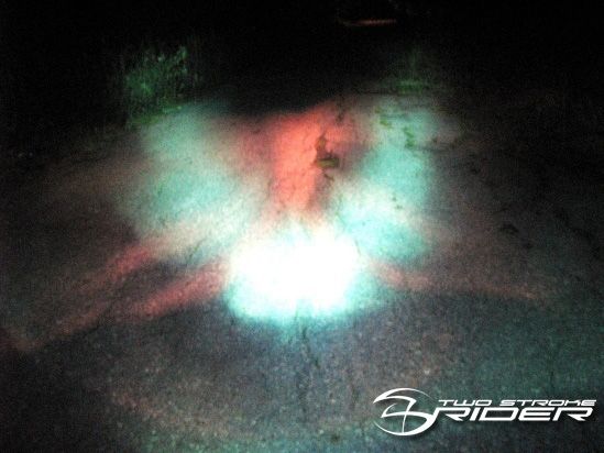

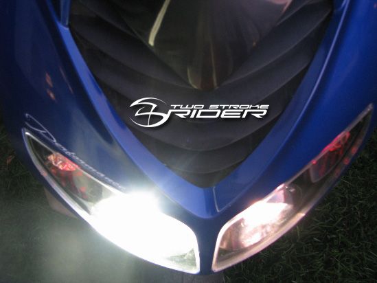

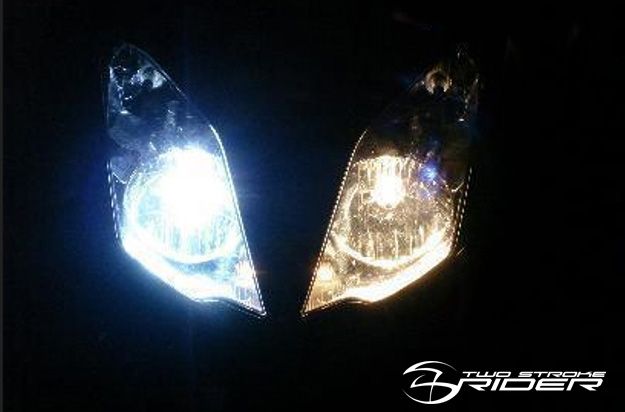

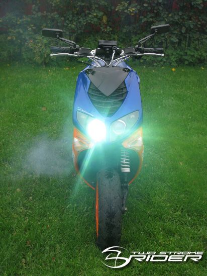

Vänster strålkastare är konverterad till Xenon.
Som ni ser blir ljuset mycket klarare och inte så gult och svagt som den högra strålkastaren
Bild - Halogen
Bild - Xenon
Tyvärr är mina fotokunskaper inte så goda så att de ger full rättvisa åt xenonlamporna!
Bild - Xenon på!
