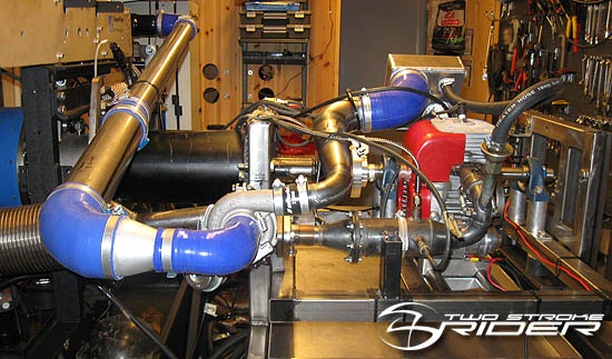

bb_raket120turbo_550
(Motor under utveckling av BoostBusters)
