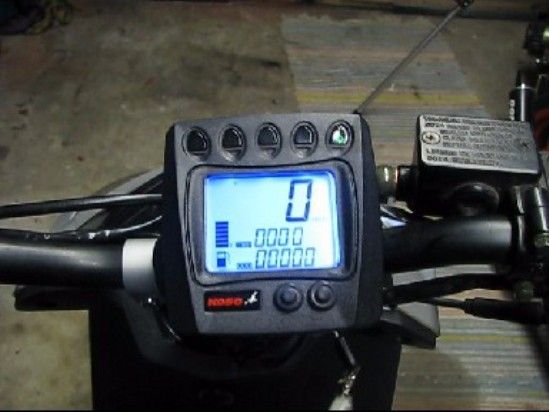

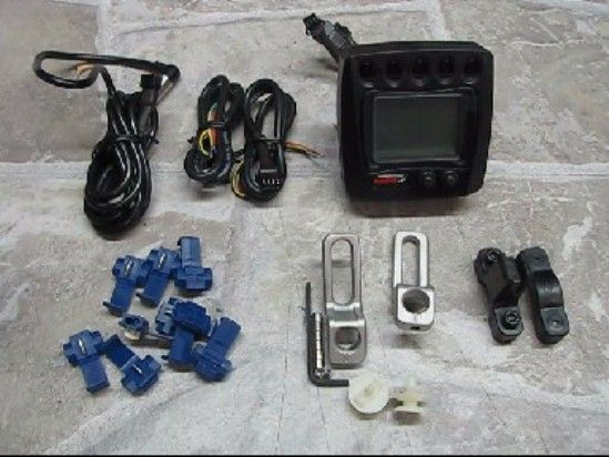

Beskrivning:
En universell mätare från Koso med en bättre hastighetsmätaranordning än de tidigare modellerna.
Mätaren har en blåbelyst display som ger information om bland annat hastighet, trip, bränsle och blinkersindikation vilket gör den perfekt att använda på Ditt moped om Du har tagit bort originalmätaren.
Bild 2
Detta ingår

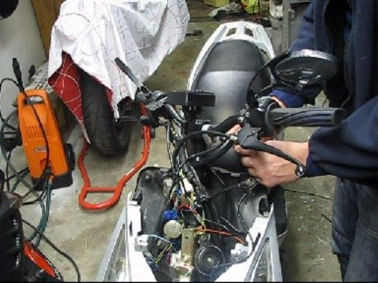

Bild 3

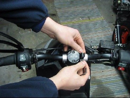

Montera medföljande styrfäste

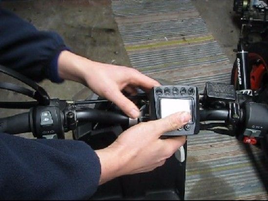

Bild 4
Tryck dit mätaren
Bild 5

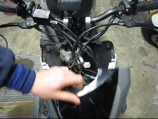

Ta bort kåpan
Bild 6

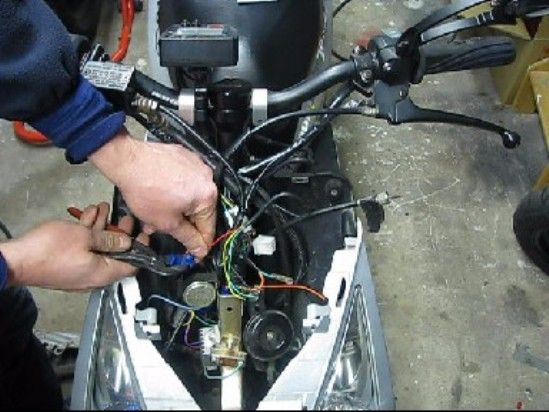

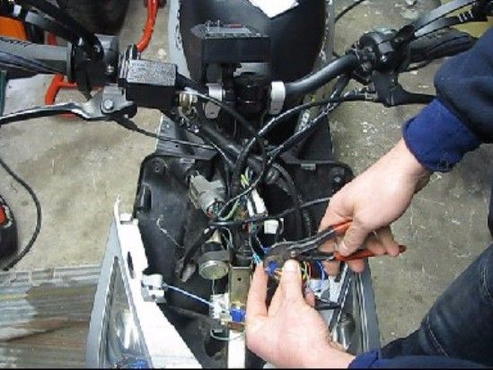

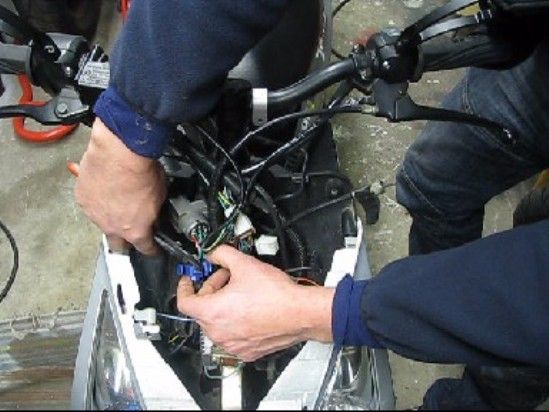

Tryck ihop kontakt till kabel 1
Bild 7
Kabel 1 - Fem sladdar
1.Svart från mätare till Blå på Baotian - Höger blinkers
2.Grön från mätare till Orange på Baotian - Vänster blinkers
3. Gul från mätare till Blå på Baotian (Helljuset) - Helljuset
4. Röd från mätare - Neutral växel - används inte på Baotian
5. Blå från mätare - Oljevarningslampa - används inte på Baotian (iaf inte på 4-taktare)

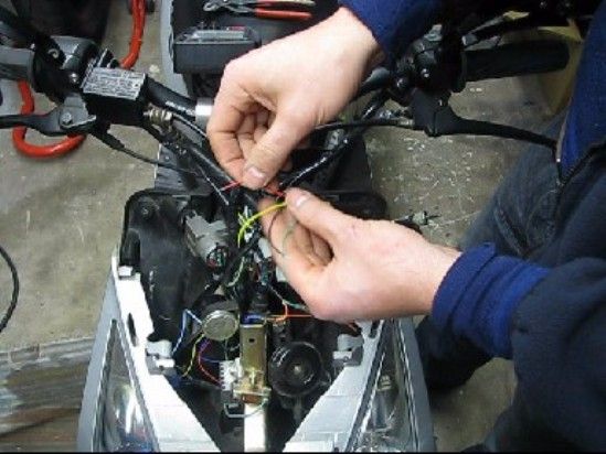

Bild 8

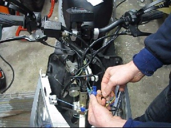

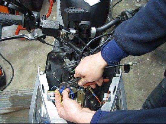

Svart kabel från mätaren till Blå på Scootern
(Höger blinkers)
Bild 9
Grön kabel från mätaren till Orange på Scootern
(Vänster blinkers)
Bild 10
Gul kabel från mätaren till +12Volt på helljuset
(mitten på lampan blå kabel)

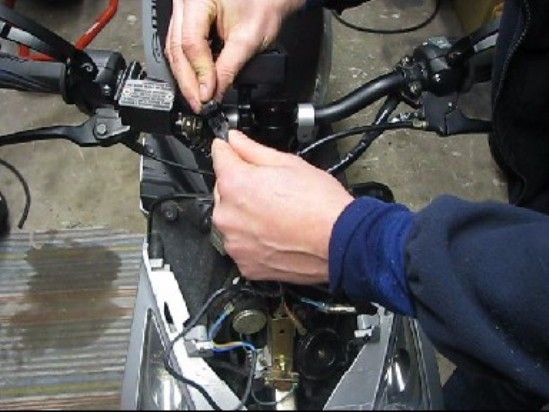

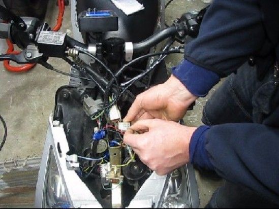

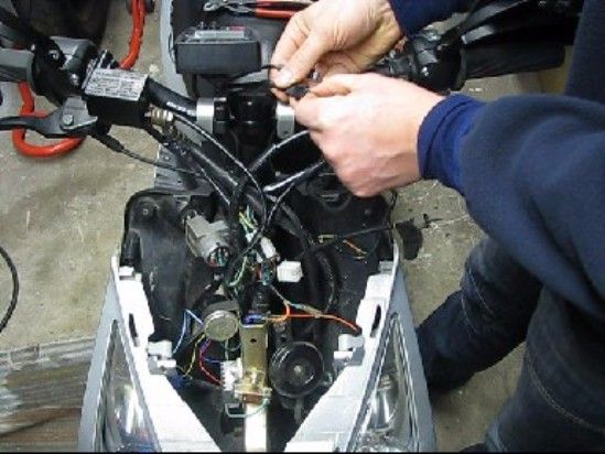

Snäpp i kabel 2
Bild 12

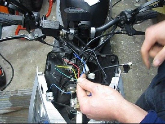

Kabel 2 - Fyra sladdar
1. Röd från mätaren till + 12 Volt när nyckeln är på - Svart på Baotian startnyckeln
2. Svart från mätaren till Jord - Grön på Baotian startnyckeln
3. Grön från mätaren till tankmätaren - Gul/vit på Baotian
4. Blå från mätaren till Oljelampa - används inte på Baotian (iaf inte på 4-taktare)
Bild 13
Röd från mätaren till svart på nyckeln
(12volt när nyckeln är på)
Bild 14
Svart från mätaren till jord
(grön kabel på scootern)
Bild 15
Grön från mätaren till gul/vit
(kabel till tankmätaren på scootern)

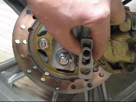

Bild 16

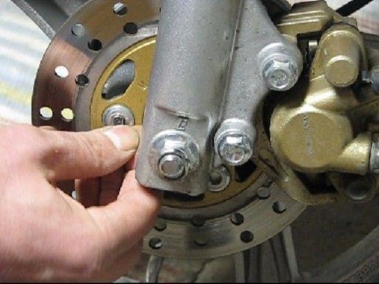

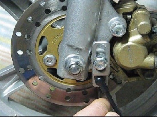

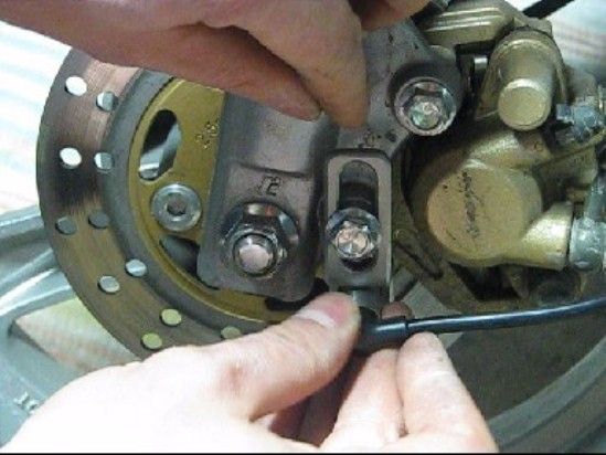

Placera magneten i skruvskallen
OBS! N på magnet utåt!
Bild 17
Fästet placeras så sensorn känner av magneten
Bild 18
Sensorn så nära magneten som möjligt
Bild 19
Glöm inte stoppskruven till sensorn
Bild 20
Dra upp kablen till mätaren och snäpp i kontakten
Bild 21
Klart!
