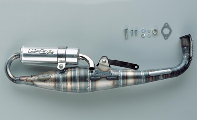

Dessa mopeder går bäst med Turbokit alt. Hebo som är avstämt för 50cc
https://www.turbokit.net https://www.hebo.com

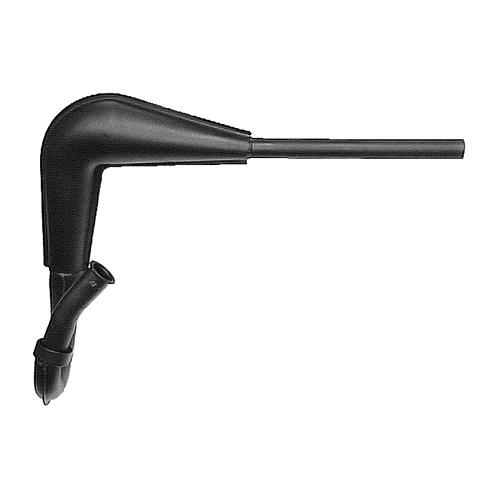

Jamarcol rören till mt5 är dock pluggade där röret slutar och går ut till smalt. Kappa ca 20 cm ifrån där det smala röret börjar så lär ni se en plugg i form av en bricka med ett hål i mitten och några små runt om. Bryt loss denna plugg och svetsa igen. På med röret och gör en testrun!
Det är även så att alla tror att bara för ett rör är 70cc så går det inte att köra det på en 50cc. Men det går. Så om ni hittar ett billigt och bra Hyperrör så köp det och släng på det. Det kommer att funka.
