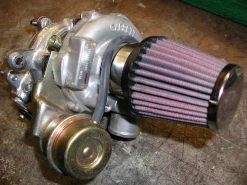

turbo_500
Och nu ska vi räkna ut hur mycket hästkrafter din moppe får med turbon moterad, vi säger att moppemotorn är bänkad till 10hk orginal bara för att göra det lätt för oss.
Vi börjar med att sätta upp laddtrycket till 0,5bar. Då gör man så här för att få ut hk antalet: 1+0,5=1,5 i totaltryck. Nu har alltså motorn möjlighet att ge 50% mer hästkrafter alltså 15hk.
Om vi ställer upp laddtrycket till 0,7 så blir det alltså 1+0,7=1,7 i totaltryck och då har motorn chans att ge 70% mer effekt än orginal villket är 17hk.
Och om vi tillsist ställer upp laddtrycket till 1bar så får motorn alltså 2bar i totaltryck och det är 200% dvs. 20hk eller dubbelt så många hästar som orginal.

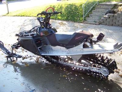

big_turbo_479_01
Nu så behöver ju inte det här stämma för din moppe motor men om du har dimensionerat allt rätt och flödena i turbon fungerar rätt så ska du kunna räkna ut effekten på det här sättet. Men du kan ju även få högre effekt än vad den mattematiska formeln säger.
