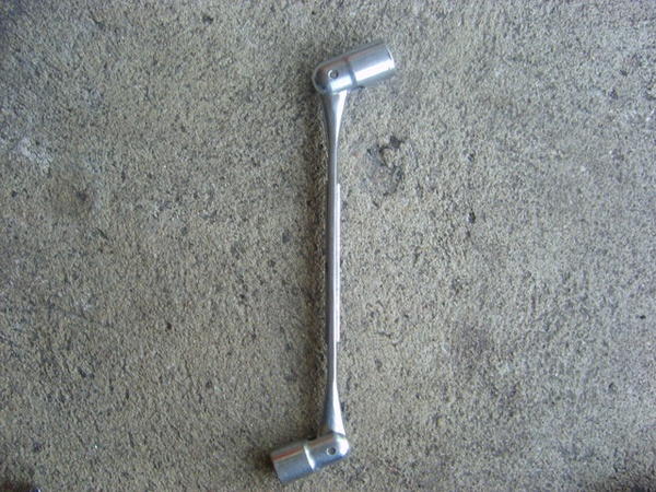

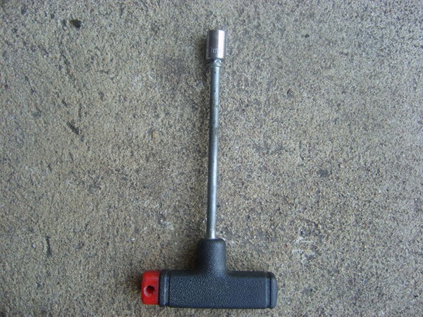

En hylsnyckel (går med vanlig blocknyckel också) strl 14

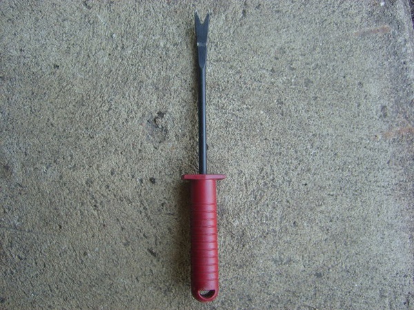

En ogräsplockare (finns nog i det flesta förråd, annars kostar dom max 20 kronor på tex granngården)

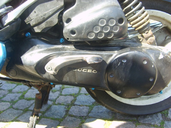

Det ni ska börja med är att skruva loss alla skruvar runt variatorkåpan med den lilla hylsnyckeln, strl 8 (de skruvarna som är blåa på min)
s6001340_600
När ni skruvar av de sista skruvarna så tänk på att hålla i variatorkåpan så den inte flyger i marken.

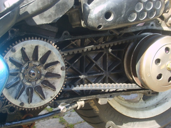

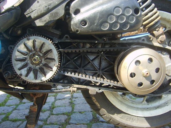

Ta sedan av variatorkåpan försiktigt och lägg undan den, lägg den gärna i gräset så det inte blir skadad. Sedan kommer ni se fläktskivan, remmen och kopplingsklockan.
s6001343_600

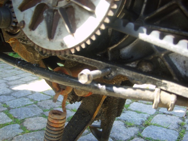

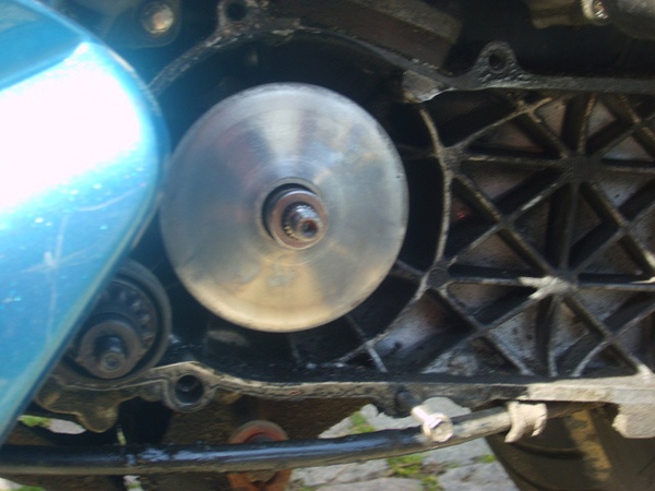

Nu ska ni skruva in den skruven som är närmast fläktskivan, ni som har stylingskruvar, använd gärna original skruvarna då stylingskruvarna oftast är väldigt ömtåliga.

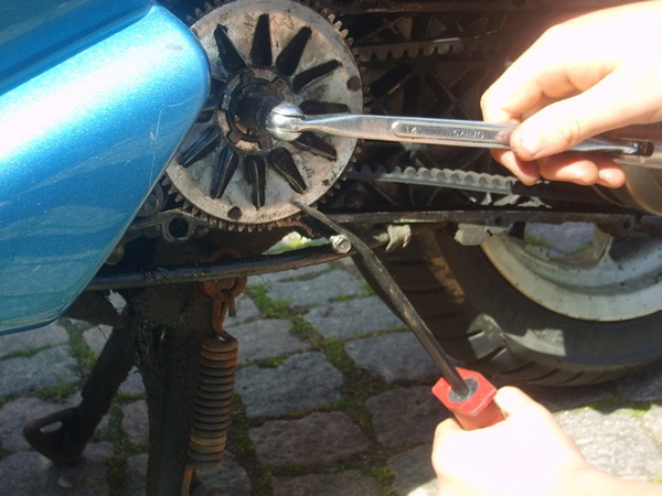

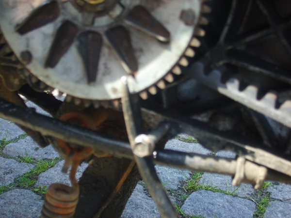

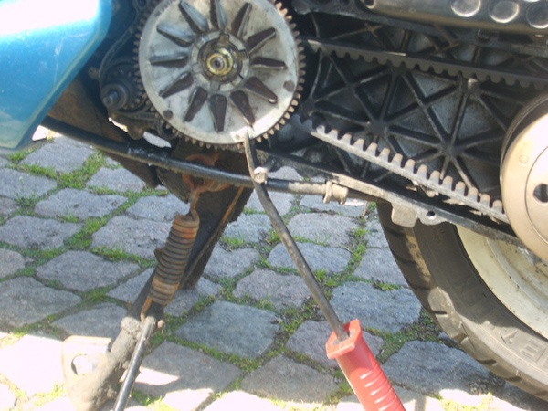

Nu till det svåra, sätt ogräsplockaren till vänster om skruven och kila fast den mellan kuggarna.
s6001345_600
s6001346_600

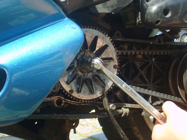

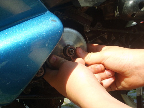

Håll nu fast ogräsplockaren med vänsterhanden eller foten och använd den stora hylsnyckeln, strl 14 och skruva av variatorskruven (dra hylsnyckeln uppåt mot luftburken.)

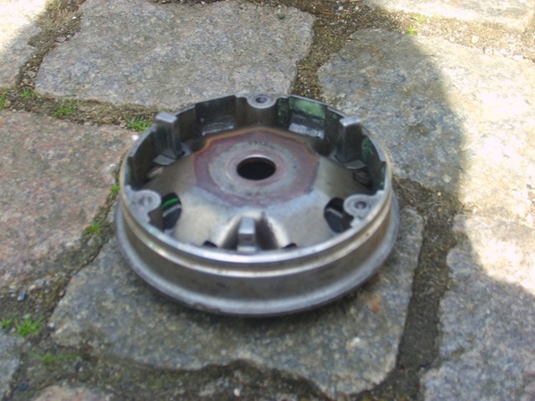

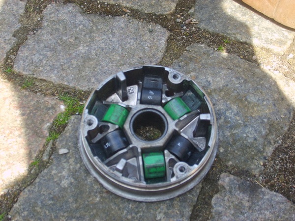

Nu har du variatorn klar, vänd den sedan upp och ner och ta ut "locket", nu ser man vikterna. Om du nu ska byta dom så ta ut dom och lägg in de nya, sätt sedan på "locket" igen (se till att få med de svarta sakerna i kanterna). Om ni har variatorbricka så tar ni förstås bort den först och sätter dit den när ni är klara (om ni vill ha kvar den såklart).
