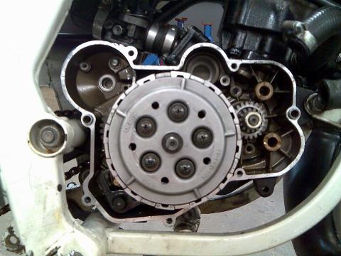

Nu är det dags att skruva loss motorkåpan men innan du gör det måste du ta loss lite små saker som t.ex. kicken, kylarslangar, kopplingsarmen, fotbromsen (för att enklare ta bort motorkåpan) m.m.
Sedan så skruvar du enkelt av motorkåpan. Men håll inne kickaxeln för att den inte ska ramla av när du sedan tar bort motorkåpan. Ramlar den av så blir det svårt och veta hur allt ska sitta sen.

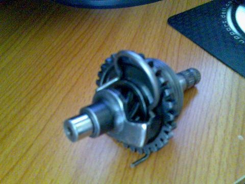

Börja med att ta bort den stora kickfjädern som sitter längst ut (den som gör så att kicken åker tillbaks efter man kickat). Kan vara lite jobbigt att få loss den men svårt är det inte, man ser hur man ska göra detta när man håller kickaxeln i handen, svårt och förklara.
När den är av så ska du ta bort plastbiten som sitter bakom, den drar du enkelt av. Sen efter det så tar du av kickdrevet (när den stora fjädern och plastbiten är loss så är det bara att ta ut kickdrevet för hand).

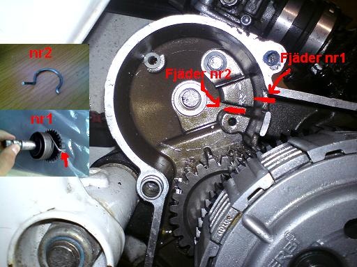

Steg 6:
Glömt hur alla delar ska sitta? Här är en bild som förhoppninsvis hjälper er isåfall.
hur_de_ska_sitta_512
