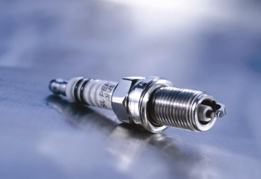

Tändstiftet fungerar som en nyckel till motorns explosioner, den antänder motorns faser. Oftast om man har start problem så är det fel på tändstiftet, antingen är det skadat eller slitet. Tändstift idag är inte så jättedyra, det är  just till olika modeller dom kan vara riktigt dyra, fördelen med dagens utbud av tändstift är att det finns många sorters som passar till samma modell.
Du kanske har den rätta kompressionen samt den bästa setupen, men nyckeln är gnistan för maximal prestation. Ditt tändstift är kan man säga en tändare för ”Luft/bensinblandningen”. Den är konstruerad för att tåla alla förhållanden som din motor skapar, som till exempel, tryck, höga spänningar, kemiska korrosioner samt höga temperaturer. De flesta tändstift idag har en mittelektrod av koppar, djupt placerad i isolatorfoten för att snabbt kunna avleda stora värme mängder som uppstår vid din motors arbete.

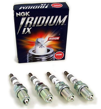

En sak som pratas mycket när det gäller tändstift är dess typ, det finns många typer av tändstift idag,  för att skilja på dom så har man gett dom olika beteckningar.
Vi tar som exempel BR9EIX, för att visa det på lättaste mjöligaste sätt så delar vi in beteckningarna.
B, Den första bokstaven i en tändstifts beteckning är hur stor gängdiametern på stiftet är och som är nu B, vilket är 14mm. Detta kan variera mellan A-E vilket betyder att det är olika mått på alla.
R, Är den andra bokstaven i beteckningen det står för vad det är för typ av tändstift, alltså stiftets egenskap, vilket i detta fall är R och betyder att det är ett Resistorstift. Ett resistorstift har en inbyggd keramiskt motstånd på 5kOhm för att dämpa störstrålning som alstras vid gnistbildningen. Det är en av dom vanligaste egenskaper hos ett tändstift idag.
9, Är den tredje tecknet, som visar värmetalet för stiftet, denna kan variera mellan 2-11, ju lägre desto värmare är stiftet och kallare desto högre. Vi återkommer om detta.
EIX, Dom sista tecknen i stiftet kan variera stort beroende på vad den är anpassad för, bokstäverna står för speciella egenskaper i stiftets hjärta. E står för i detta fall en gänglängd på 19 mm och I,X står för att den har en iridium elektrod.
