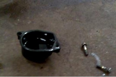

2.    Först så skruvar du loss flottörsskålen och den sitter längst ner på förgasaren och ser också ut som en skål. Brukar sitta med två stycken skruvar.
3.    När du tagit bort den så ska du se munstycket, det brukar finnas mer än ett munstycke men det du ska byta sitter i mitten och det är huvud munstycket.
4.    Sen skruvar du bara bort det och skruvar dit det nya munstycket.
5.    Nu monterar du tillbaka flottörsskålen och ser till att packningen sitter rätt för annars kommer det att läcka bensin.

En sak som jag la märke till första gången jag byte munstycke var att flottörsskålen var halvfull med bensin och det kommer era också vara förmodligen, men det är inget att oroa sig för, det är helt normalt. Var även ganska försiktig när du plockar bort den för annars kommer det spillas bensin över hela motorn, men det är självklart inte så farligt.
