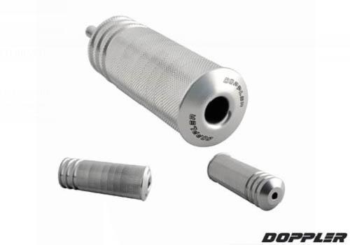

Där är några sätt och jag rekommenderar att köpa pegs som har ett hål på 10mm eller mindre. Pegs kan du köpa i cykelbutiker och liknande. Finns på twostroke.se också. Biltema har pegs men dom är inget att hurrar för...

OBS. Om du vill peggerna skall skydda kåporna men är inte tillräckligt långa så dom sticker ut från ramen gör som jag, ha en stålbit på 2.5cm som spacer emellan.
Doppler Peg från twostroke.se
peggar2_500
Kom ihåg peggarna sitter bäst då dom är svetsade.

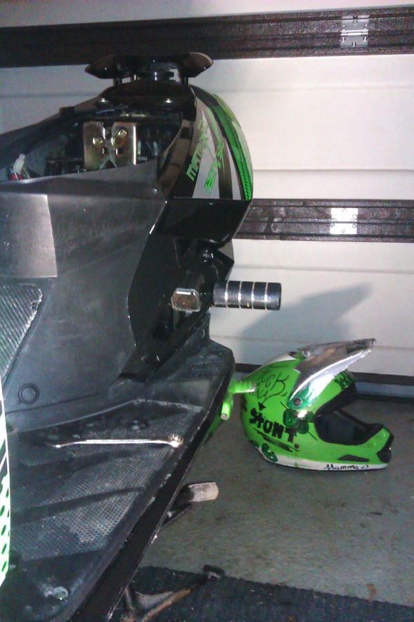

Fästa pegs på ramen med skruv
Steg 1.
Hitta pegs och planera vart du skall fästa de. Har räknat upp några alternativ redan.
Mät ut att du borrar hålet mitt på ramen. OBS. Kolla så inte det är sladdar i vägen, bensinslangen kan vara i vägen så flytta på den.
Steg 2.
* När du borrat hela vägen igenom, detta kan ta en tid så runda ut hålen lite.
* Är det nu bra om du har en peg som har färdigt gängor för skruv.
* Då är det bara att trä igenom skruven och skruva fast pegsen.
* Om inte tar du och sätter i en bricka som är större än pegsens hål inifrån och fäller ner skruven så den går igenom hålet. Bra att ha är verktyg med långa skaft så du lått får grepp om muttern.
* Trä skruven igenom hålen och sätt en bricka emellan ramen och muttern. Skruva fast muttern och spänn för liv och död.
* Själv knäckte jag en skruv utan att ramen böjde sig.
* Sen gör du likadant på andra sidan och har sedan två pegs på moppen.

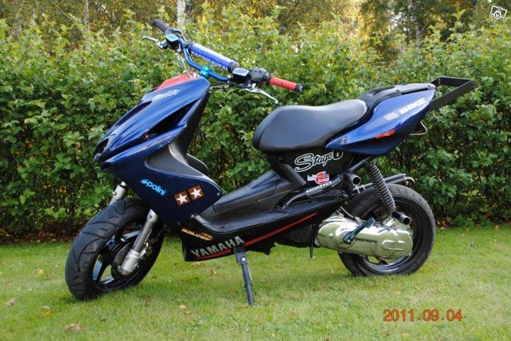

Fästa pegs på stötdämparen.
* Detta är enklare om du har en höjningssats.
* Jag tog och köpte en ny skruv som var längre än den gamla stötdämparens skruv.
* Sen skruvar du bort skruven och sätter en bricka i peggarna om inte skruven passar hålet på pegsen.
* Sen skruvar du skruven med peggen fast i stötdämparen, voila, så har du en hjälpande peg på stötdämparen.
* Den är bra att ha i början av stuntingen för det gör att du får upp moppen mycket enklare på bakan, men balansen blir lite sämre.
Här är en bil på MxAbbes stuntroxx.
peggar3_725
Om du vill fästa pegs någon annanstans är det bara att göra likadant.
