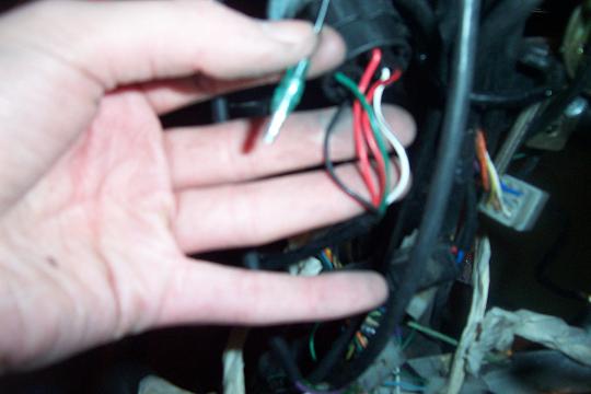

Sladd 2 : Denna sladd är strömsladden, Denna ska kopplas in med tändningen´s eller mopedens tändningssladd. Så att mopedens tändning slår av när dödmansgreppet rycks ut.
Det är detta som är lite knepigt. Då alla olika märken och modeller har olika sladdar.
När du hittat rätt sladd så ska du koppla ihop dom.
Enklast är att använda en skarvklämma och koppla ihop dom bägge sladdarna. Eller så skalar du tändningssladden och löder ihop sladdarna med en lödkolv.
Som sagt enklast att hitta tändningens ström sladd är genom testa sig fram då det inte finns så många.
Just för att sladden skiljer sig från Märke till märke, Modell till modell och även ibland årsmodell till årsmodell.

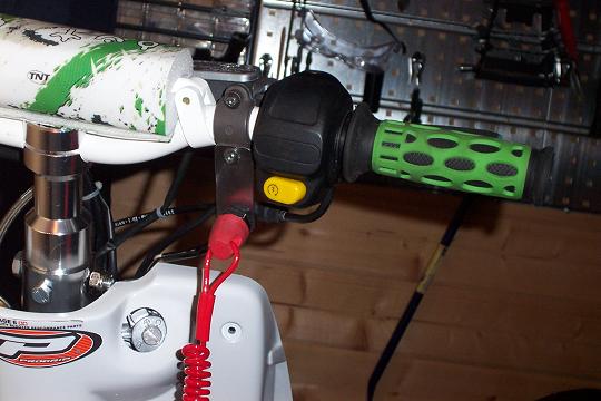

Bild : Dödmansgrepp monterat på Alexander´s Peugeot Metal-x BIld : Peugoet Metal-x Tändnings sladdar.
