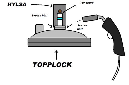

Detta kan man göra på 2 sätt. Det ena är att Du tar själva "hylsan" från en tändstiftsnyckel och svetsar fast den i ett tändstift passande gängorna i toppen.
Sedan sätter du fast den i svarven ( var noga med att starta svarven på låga varv och dubbelkolla så att den snurrar rakt) gör den inte det så måste du göra om svetsningen så det blir rakt.

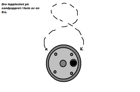

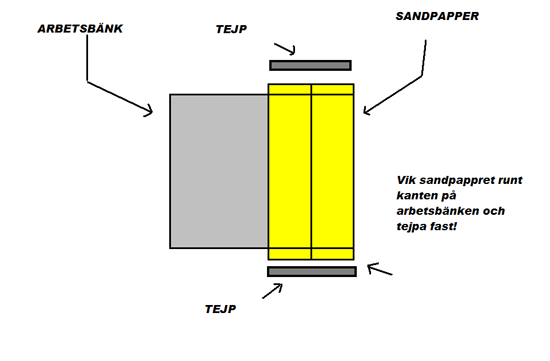

Det andra sättet du kan göra detta på om du inte har tillgång till svarv är att tejpa fast remsor med sandpapper på en arbetsbänk eller liknande och dra toppen i form av en 8:a. Om du väljer att göra på det sättet så kom ihåg att inte ta för grovt sandpapper runt 250-300 och jämna ut med lite finare typ 600.
Detta är inget att rekommendera om du har tillgång till svarv, för det tar tid!

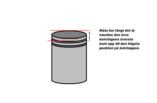

Fila kolvtoppen Att fila kolvtoppen går till så att du filar en plan yta på toppen av kolven mot alla 4 portar, kom ihåg att inte ta bort för mkt! Så här räknar du ut hur mkt du ska fila bort. Ta fram ett skjutmått, mäta från den övre kolvringens övre kant till högsta punkten på kolvtoppen. Dela siffran du fick fram med 2 och du får fram hur mkt du ska fila bort!
Ett exempel:
2,5mm delat med 2 = 0,7mm.
Så om du nu mäter och får fram 2,5mm så ska du alltså fila bort 0,7mm.
Fila lite åt gången och mäta eftersom tills du filat bort hälften.

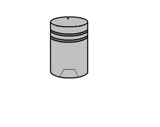

Börjar med hur du jackar kolven.
Hur du jackar kolven

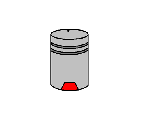

STEG 1.
Börja med att plocka lös kolven från vevstaken.
Vrid sedan kolven så att du har den med insugs sidan mot dig. (se bild)
1_550
STEG 2.
Markera ett hack i kolven med en tusch/spritpenna etc. så stort som du vill ha det.
2_550
ps. gör inte hacket för stort för då kan du tappa effekt på det ist
Rekommenderade mått på hacket
Höjd: 0,5-1cm
Bredd: 1-1,5cm
Beroende på hur stor kolven är.

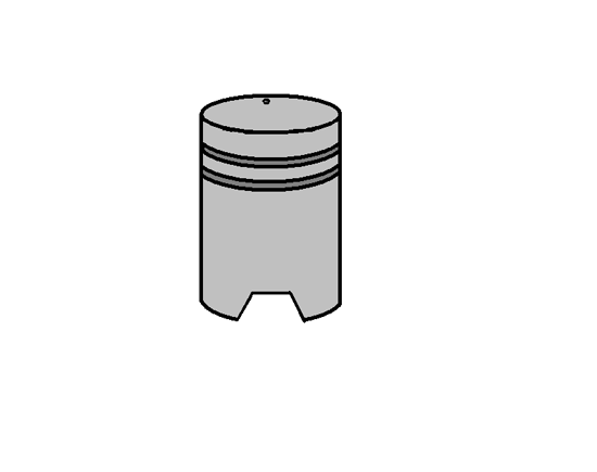

STEG 3.
Ta sedan rundfilen och fila bort på insidan markeringen tills du kommer ca 1mm från linjerna.
Och fila sedan bort resten med hjälp av plattfilen för bästa resultat!
Det går även att använda dremeln och diamant skiva och kapa ut biten.
3_550
STEG 4.
Nu är du nästan färdig, bara att finslipa kanterna för att få dom så jämna som möjligt.
STEG 5.
Klart!

Steg 1.
Skruva lös topplocket från cylindern och ta fram ett gammalt tändstift som passar gängorna i toppen.
Steg 2.
Ta "Hylsan" från en gammal tändstiftsnyckel och svetsa fast i tändstiftet!
5_550
Steg 3.
Sätt fast topplocket i svarven med hjälp av den fastsvetsade "hylsan" från tändstiftsnyckeln.
Starta sedan svarven på låga varv för att se så att inte toppen vobblar åt nåt håll när den snurrar.
Om du nu ser att den gör det så är det bara att slipa lös "hylsan" och svetsa dit den igen fast rakt!

Ta fram P200 Sandpappret (rätt mkt).
Bred ut det över en liten arbetsbänk och tejpa/ limma fast det.
6_550
Steg 3.
Ta nu topplocket och dra det över sandpappret i form a en 8:a. (se bild] Kom ihåg att inte slipa bort för mkt. Börja med det grövre P200 och jobba dig uppåt för att få en slät och fin yta.
7_550

Steg 2.
Mäta sedan med skjutmåttet hur långt det är från den övre kolvringens översta kant till högsta punkten på kolvtoppen. (se bild)
8_550
Steg 3.
Nu delar du siffran i måttet du mätat med 2 och där har du hur mkt du ska fila bort.
