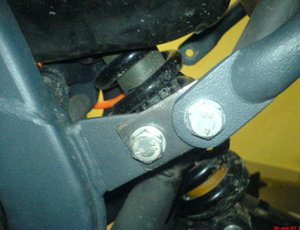

Du börjar med att ta loss skruven som fotpinnarna brukar sitta fast i (se bild)
Sen när du har tagit loss skruven på båda sidorna så tar du av sadeln och sedan kan du vinkla upp bakre delen av ramen så hög som du vill att den ska bli när den blir färdig.
Sen tar du och mäter hur långt avståndet är mellan hålens mitt (där skruven som du skruvade bort satt)
Sen tar du och ritar ut avståndet (mitt avstånd var 2cm) på en järn platta.
När du ritat ut hålens mitt på plåten så läger du till 1cm till varje sida av markeringen (mot kanten) Se bild nedanför.
Mina mått: (är i centimeter 2x4cm)
Sen är det bara borra hål (jag använde 10mm borr)
När du har borrat hål så är det bara såga ut höjningen från plåten med en bågfil. Och slipa kanterna med en fil
När första är klar gör du en exakt lika dan.
Efter du har gjort en till så lacka dom eller högglanspolera och sedan klarlacka
Sen är det bara montera dit dom.
Så nu har ni gjort en 2cm höjningssats (om ni har följt mina mått)

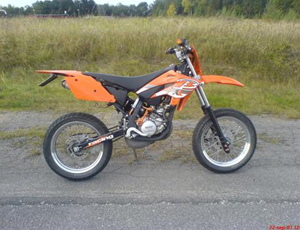

Före:

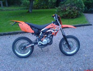

Efter:
