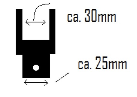

Du börjar förståss med en ritning. Den kan se ut ungefär såhär:
hoj1_456
(denna passar rieju rrx)
Sedan bestämmer du hur mycket du vill höjja med. Jag gjorde min ca 6cm men det är upp till en själv hur mycket man vill ha. Efter det så kapar du till 3 bitar av stål. Se till att ta ordentliga metallbitar för klykan. Mina är ca 7,5mm. Varför ”klykan” ska vara vidare än foten är för att vara säker på att stötdämparen passar. Jag gjorde så att jag fräste ur 2,5mm på vardera metallbit. Skulle det bli för mycket så får man kompensera med brickor.

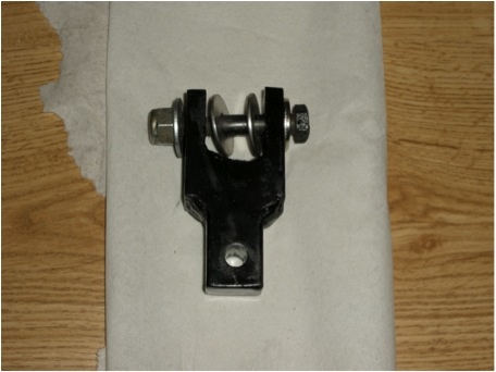

Detta är slutresultatet:
hoj2_456
Så nu önskar jag er lycka till med era höjningssatser.
