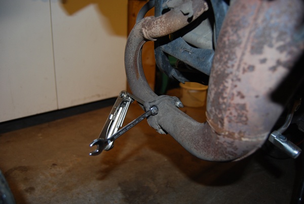

Du börjar med att skruva loss dom 3 skruvarna som håller ihop kröken.

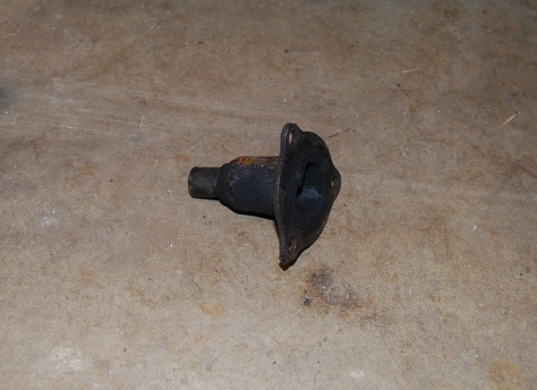

När du har tagit bort skruvarna, så får du dra isär kröken och sedan ta ur pluggen. Du får även hålla koll på packningarna som sitter där.
2_600_02
När du tagit bort pluggen är det bara att sätta ihop kröken igen och sedan skruva åt. Viktigt att du har packningarna emellan. (Om du har packningar där, alla har inte det)

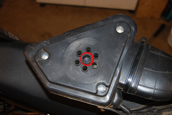

När du ska borra i luftburken, ska du ha 13mm borr ca. Sen är det bara borra, men akta så du inte åker ner för lång och träffar själva filtret!
