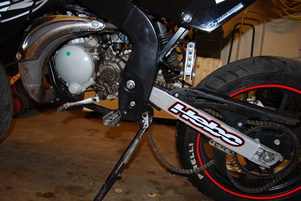

Okej, det du börjar med är att ta bort skyddskåpan för drevet med din insexnyckel. Det är två skruvar dom skall skruvas bort för att den ska lossna.
1_600_01

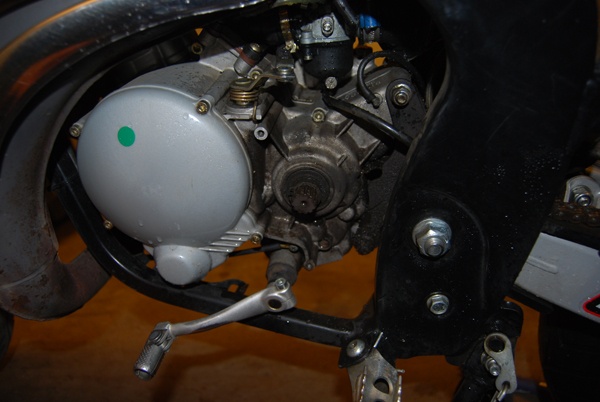

Efter det så måste du spänna av kedjan så att du senare kan ta av kedjan från drevet. Lättast gör du genom att lossa på bultarna som sitter på hjulaxeln sen skruvar du in skruven som du spänner hjulet med så att kedjan blir slapp.
2_600_01

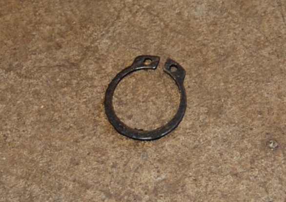

När du väl har gjort de, kommer vi till den jobbiga delen om man inte har en låsringstång, för då måste man på något sätt få av segersäkringen som håller kvar drevet på något annat sätt. Men med en låsringstång så går det smidigt!
segersakring_586

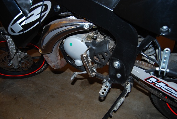

En ganska uppenbar sak är att du tar bort drevet nu och kanske tvättar av runt drevet ifall det är mycket smuts. (Det kan även vara mycket smuts i kedjeskyddet man kan få tvätta bort)
4_600_01
Sen är det bara på med de nya drevet och på med kedjan, spänna kedjan så den går rakt och att allt ser bra ut när bakdäcket rullar. På med kedjeskyddet igen. Alltså göra allt igen fast baklänges!
