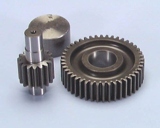

Bild - Polini sekundärdrev

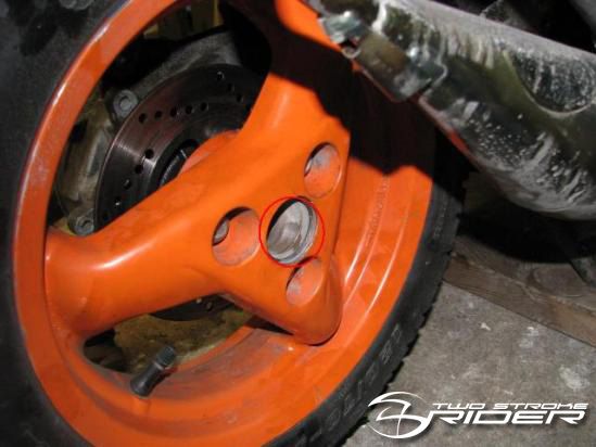

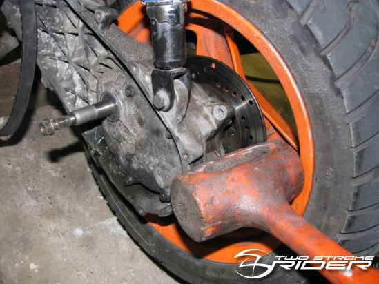

Lossa centrumbulten för hjulet
Bild 02
Plocka bort bromsoket och sedan hjulet (försök bända loss med händerna)
(jag var tvungen banka lite med en gummiklubba för att lossa hjulet
och bromsskivan pga att det ärgat fast)

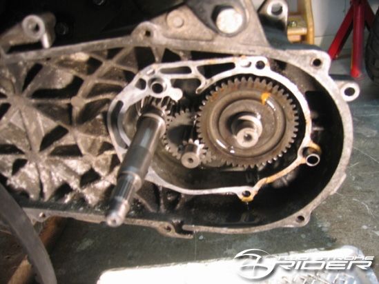

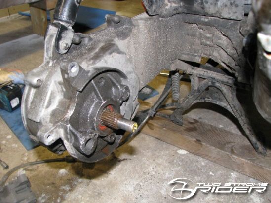

Bild 03
Allt bort plockat

Lite kopparpasta på splines utgåendeaxel så slipper jag nog gummiklubban nästa gång

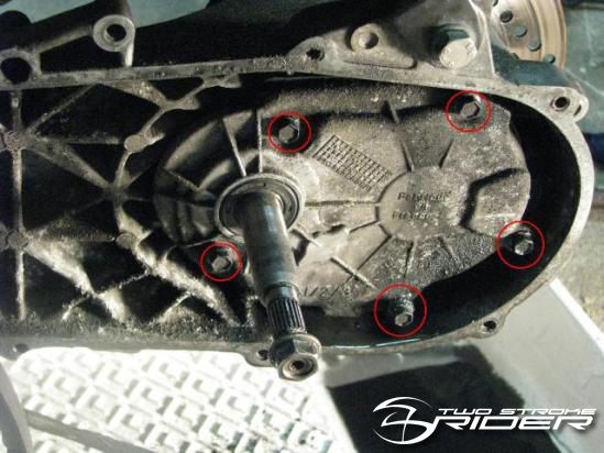

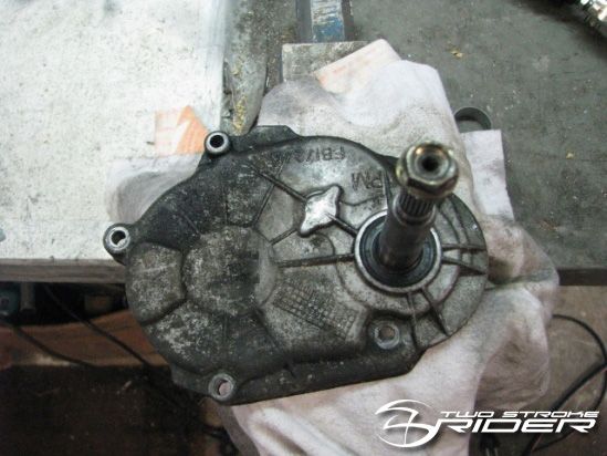

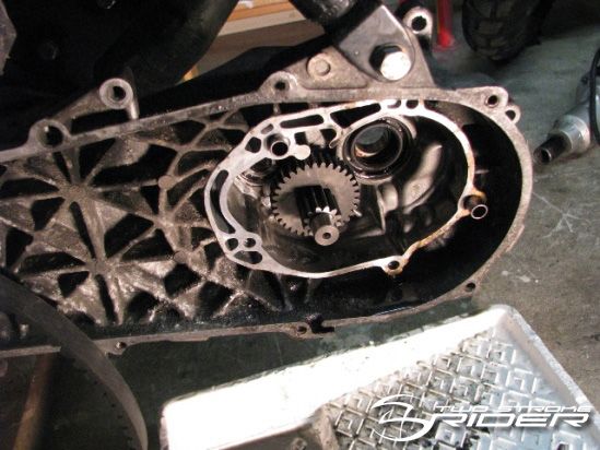

Lossa locket på slutväxeln
Bild 05
Banka lite FÖRSIKTIGT på axeln som bakhjulet satt på för att hjälpa till att få loss locket
Om det inte går på annat sätt....
Bild 06

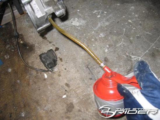

Ett uppsamlingskärl för oljan är bra att ha
Bild 07

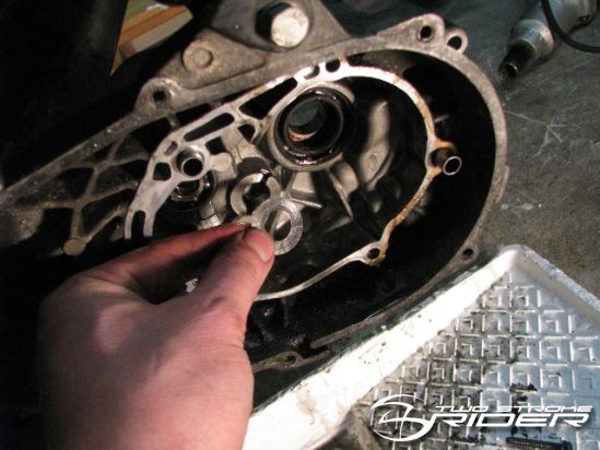

Se till att ta rätt på brickan som sitter på primärdrevetsaxel
(mitt satt som klistrat i locket...)

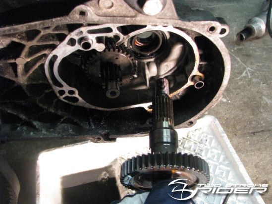

Bild 08

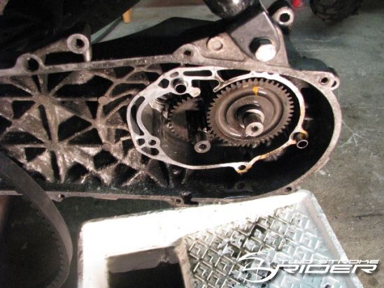

Ta loss sekundärdrevet (utgåndeaxel)
Bild 09
Ta loss stora primärärdrevet

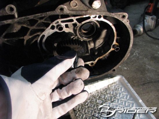

Bild 10
Ta även reda på denna bricka
Bild 11
Banka FÖRSIKTIGT på lilla primärdrevet för att lossa det från lagret i växellådslocket

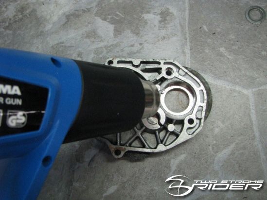

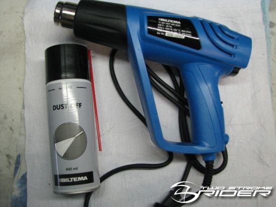

För lagermontering skall gå enkelt använd tryckluft på burk och en värmepistol.
(kylspray på burk finns också att köpa)
Bild 14
Värm locket med värmepistolen och vänd sprejflaskan upp och ned och kyl ned lagret.
Lägg ned det kalla lagret i det varma locket - enkelt !

Bild 16
I med det nya primärdrevet
Bild 17
Montera sekundärdrevet
Bild 18
I med nya lilla primärdrevet
Bild 19
Kylaxeln med sprej och värm lagret i växellådslocket så glider allt på lätt
Bild 20
Fyll på med växellådsolja i slutväxeln
1,2 dl eller så mycket att det rinner ut från påfyllningshålet när moppen står på centralstödet
Montera koppling ,variatorkåpa ,hjulet och bromsoket
Klart !

Sekundärdrev Polini - 16/44 (2,75)

Polini sekundärdrev 2,75 och orginal primärdrev 3,58, RF = 9,845
