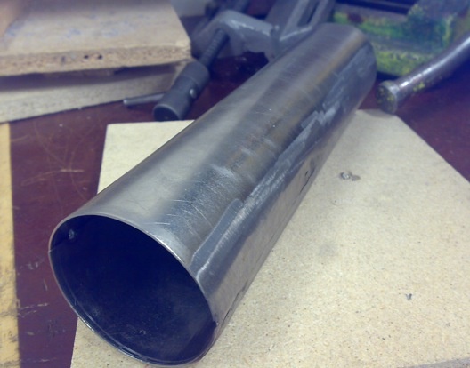

Börja med att välja diameter på dämparens skal, i det här exemplet använder jag 80mm. Nu skall du få tag på ett rör som är 80mm i diameter, om du inte hittar ett sådant så kan du alltid göra skalet själv. Om du väljer att göra skalet själv så tar du den diametern du valt och multiplicerar den med 3,14 (80mm * 3,14 =251,2mm). Nu vet du hur bred plåt biten måste vara som du ska bygga skalet av.
Nu ska du välja längden på skalet, 250mm är kanske bra, då tar du och skär ut en plåtbit med måtten som du nu har (251,2mm och 250mm) nu måste du få plåtbiten rund, detta går bäst med en plåtmangel. Sen är dags att svetsa den.
ljuddemp1_528
Här är en bild på det färdiga skalet

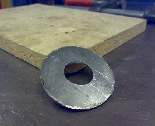

Sen när skalet är färdigt så ska du göra 2 bitar med ett stort hål i mitten. Hålet ska vara samma storlek som röret som ska gå igenom dämparen har, här används 25mm.
ljuddemp2_510

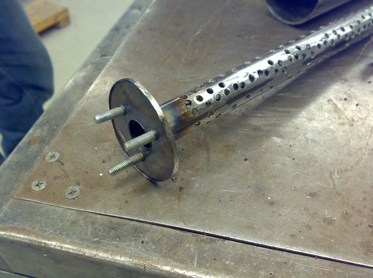

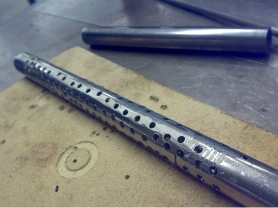

Nu ska du fixa röret som kommer att gå igenom dämparen. Det här röret ska vara minst lika långt som skalet, helst längre. Sen ska du borra hål i röret, massor av hål.
ljuddemp3_548

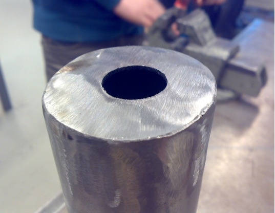

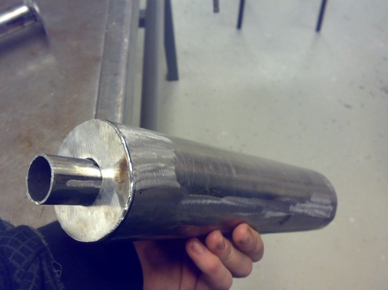

Nu ska en av de 2 bitarna med 25mm hål i svetsas fast i ena änden av skalet. Det blir kanske snyggast om man slipar biten så att den ryms inuti i skalet och svetsar den sedan dit. Efter att den sitter bra så ska man slipa den så att den ser bra ut

Nu ska du ta den andra biten och borra 3 nya hål runt det stora 25mm hålet, de 3 nya hålen behöver inte vara så stora, 6mm går bra. Sen ska du skaffa 3st 6mm bultar som du sen svetsar fast i hålen.
Nu är det bara att svetsa röret du just borrade fast i plåtbiten.

Nu ska du lägga dämparmaterial runt röret, om du inte har äkta dämparmaterial så går det bra med bergull. Lättaste sättet är att spänna fast materialet med järntråd så att allting hålls på plats. När du har tillräkligt med dämparmaterial runt röret så ska du helt enkelt trycka röret in i skalet så att en bit av röret sticker ut ur plåtbiten som blev svetsad i andra änden av skalet.

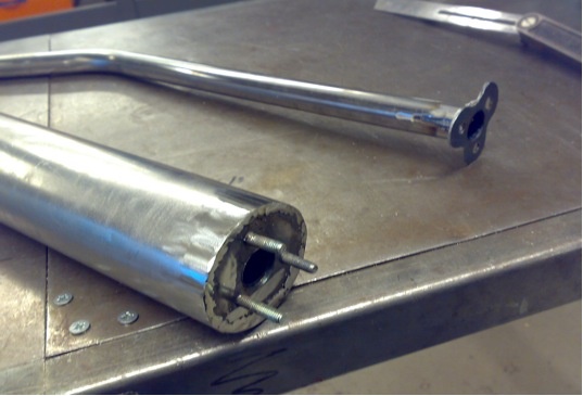

ljuddemp6_564
Nu ska du svetsa fast bakdelen av dämpparen och sedan bygga ett rör som ska sitta mellan själva kröken och dämparen om du inte redan har en sådan. Sen är den färdig!
