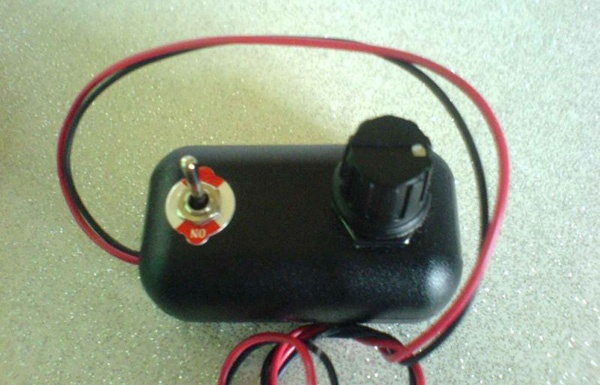

hemmablack1_600

Efter att du har fixad dig en kondensator som du tror kommer att strypa din moped tillräckligt mycket så är det bara att löda 1 kabel per ben på kondensatorn, första kabeln går till brytaren och sen till jord, den andra till CDI. Den kabeln som ska komma till CDI’n ska kopplas till pickup kablen. På min DT50R var det den röda kabeln från Ducati CDI och det var likadant på följande mopeder: Rieju Drac Sportedition 05, Derbi xtreme 07, CH racing 07.
På med en massa tejp runt kondensatorn och sen är det bara att testa! Om det inte stryper tillräkligt så är det bara att pröva med större värde på kondensatorn. Om den sen stryper för mycket så är det självklart bara att testa med ett minde värde.
Om du inte fått tag på den rätta kondensatorn så går dett att koppla dom pararellt. Detta gjorde jag eftersom min skola hade inte högre värde på sina kondensatorer än 1uf. Så ja lödde ihop benen på kondensatorerna helt enkelt.
Du kan också bygga in en potentiometer så att du kan ställa in på vilket vartal boxen börjar strypa. Detta har jag inte prövat själv så är inte 100% att den funkar men vissa säger att det gör det.
För att installera potentiometern så behöver du bara löda fast den mellan brytaren och kondensatorn.
Sen när du fått hela paketet färdigt så är det bara att gömma kondensatorn på ett så bra ställe som möjligt, som kanske under någon kåpa eller bakom CDIn. Brytaren är sen lite svårare att gömma eftersom du måste kunna komma åt den lätt! Har min under sadeln där passagerare ska hålla händerna.
